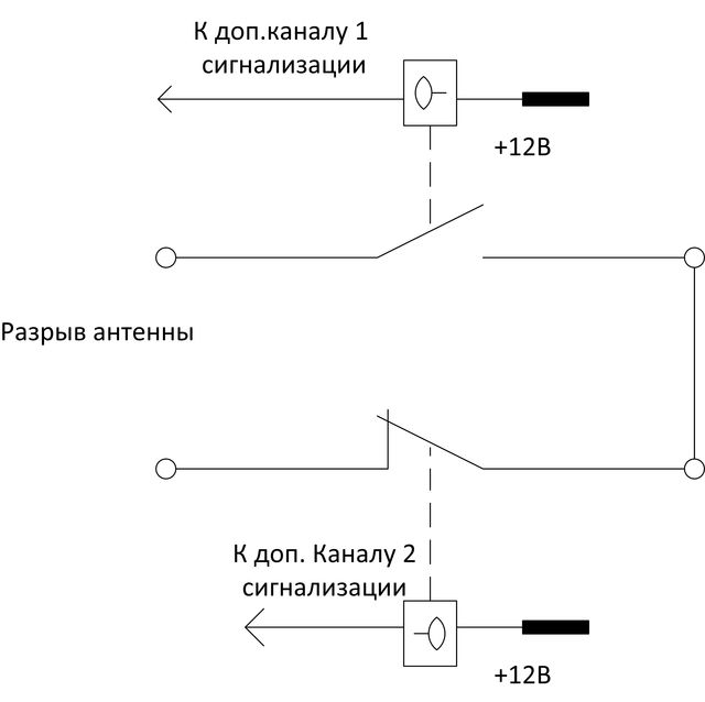

Решил замутить автозапуск, по предложенной тут схеме, с обрывом антенны, проверил, как говориться, на коленке размыканием разъема антенны. Машина 2014 года. Все отлично, работает. Просмотрев предложенные реализации, они или сложные или подразумевают постоянно включенное реле в схеме, что не есть хорошо, в плане энергопотребления. Подумав немного, пришел вот к такой схеме в купе с сигнализацией Starline A93. Принцип такой. Контакты реле заводятся на 1 и 2 доп канал. Каналы программируются следующим образом.
1-й канал включается:
1. При подаче зажигания на 60 сек
2. При тревоге (на всякий случай, вдруг не стерся ключ) на 20 сек.
3. При отключении зажигания на 20 с.
2-й канал включается:
1. При отключении зажигании, если активирован режим автозапуска на 30 сек
Получается, что реле всегда в выключенном состоянии и не потребляют при стоянке и включаются лишь на время.
Время включения реле можно уменьшить, правда надо знать через сколько стираются ключи, после подключения антенны, единственное, канал 2 должен работать дольше, чем 1-й, при отключении зажигании
Пока это лишь мои мысли, как они будут работать в реале пока не знаю, планирую ставить чуть позже. Надеюсь все должно работать как надо
Если есть замечания с удовольствием выслушаю, дабы реализовать простую схему без ключевого автозапуска
1. При подаче зажигания на 60 сек ? При автозапуске включится зажигание, сработает реле 1 , антенна замкнется, ключ сотрется.
У меня стирался очень быстро, поэтому первая схема не пошла, хватало "пык-пык" про открытии дверей (два коротковременных замыканий реле)
Добавить активацию канала 1 после снятия с охраны
1. При отключении зажигании, если активирован режим автозапуска на 30 сек Как понимаю за это время нужно вытащить ключ? А при активации автозапуска включается поддержка зажигания, как тогда отключить зажигание??? Скорей всего включать канал 2 на N секунд после активации режима автозапуска, за данное время успеть изъять ключ из замка.
[url=http://www.autometric.ru/car/chevrolet/niva][img:1dd2dbfd95]http://www.autometric.ru/lines/51e9e07311ec8.gif[/img:1dd2dbfd95][/URL]
Если честно еще не понятно, какой алгоритм заложен в сиге, надо пробовать
1. Не ясно, что считать "Включение зажигание" с точки зрения сиги, это если я его включил? Или же сига свое включение зажигание под это условие тоже подводит?
Если будет также считать и свое включение тоже, то можно добавить условие включение 1-го канала, отключена охрана.
2. Опять же канал подвязан не на сирену, а на доп канал, и там условие именно тревога, а не повторение работы сирены
Добавить активацию после снятия можно, только не понятно зачем, хотя сейчас посмотрел инструкцию там он и так и срабатывает
По второму каналу.
Включение 2-го канала сделано для того, чтобы цепь антенны оставалась разомкнутой, когда первый канал отрабатывает отключение зажигания. Своего рода логическое "и не". Режима "активации режима автозапуска" в сиге нет.
Да, при активации АЗ, включиться поддержка зажигания, ключ вытащишь, выйдешь из машины, ставищь на охрану, машина должна заглохнуть и тут должны отработать оба канала
