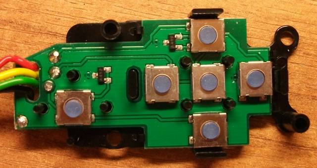

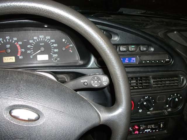

lexx075 писал(а):
тогда уж лучше такой:
Переключатель стеклоочистителя 1118 Калина,2170 Priora,2190 Granta ЛЮКС
Купил, переделал, поставил.
Очень удобный вариант, на мой взгляд.
Переключатель стоит 1100р.
ШНГ 2005 г.в., 115 ткм, Пилот, Штат Вектор, гена 120А, ШРУС, 3205 в РК, sPARK-8, втулки в ступицах, регулируемый термостат

dmitryu, а магнитола какая, как управляется?
Сообщение Добавлено: 21 янв 2014, 20:58
    220
  •  1378
  •  21 янв 2011, 22:37
Pioneer, управление через Wired remote input.
Схему спаял как в джойстике Sony RM-X2S

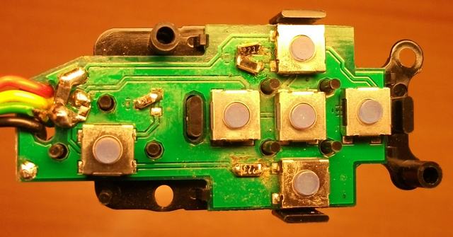

Схема, которая чаще всего попадается в поиске по словам Sony RM-X2S - немного неправильная.
Лучше использовать эту:
Эксперимент с подбором резисторов даёт такой ориентировочный результат:
500-2300 Ом = Source, долгое нажатие=Off, с шифтом = Phone Menu
2300-4850 Ом = ATT (отключение звука)
4850-6850 Ом = Track info
6850-9450 Ом = Next track, Search+, с шифтом = Next preset
9450-13450 Ом = Search-, с шифтом = Prev preset
13450-19200 Ом = Volume+
19200-29600 Ом = Volume-
36500-100000 Ом = Back

А какой номинал у диодов?

wolk 72, Сдесь. я думаю, подойдут любые кремневые маломощные диоды.
Вот с резисторами проблематичней. Судя по их номиналам нужны прецизионные резисторы с допуском не хуже 1%. Или подбирать из стандартного ряда.
Диоды любые, а вот номиналы резисторов, стоящих последовательно с диодами, скорее всего в этой схеме неправильные - потребуется подбирать (уменьшать).
Часть схемы с диодами я не проверял, т.к. в моей ручке всего 6 кнопок и перебор предустановок радио производится одновременным нажатием на центральную (SHIFT) и одну из боковых (Search+/-).
