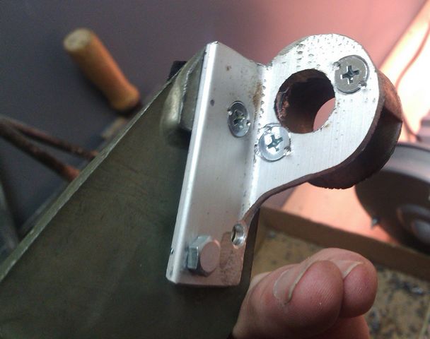

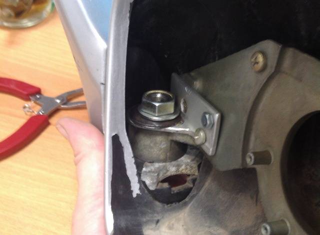

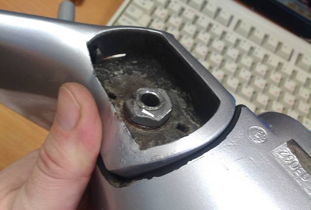

Использован уголок 25*40*3мм
Болт М12*1,25*55мм - обрезан до 45мм и просверлен вдоль сверлом 8мм
Гайка М12*1,25 - толщина уменьшена болгаркой в 2 раза
Шайбы D12мм - под головку болта и под гайку
Винты М5*12 впотай
Гайки М5
На пружинных шайбах сделана лыска - иначе не влазили, мешал уголок.
После сборки и регулировки, конец болта расклёпан для предотвращения саморазборки.

dmitryu, эй! Это мой вариант! Плати за копирайты!!! : А вобще - надо было длиннее верхнюю часть делать, чтоб до конца самого кронштейна доходила, чтобы уж точно больше никогда не сломалось.
Тогда электропривод не влезет.

dmitryu писал(а):
Странно, не вижу что ему мешать должно, хотя может ты и прав, у меня механика. :smile_bigsmile:

Электропривод - толстый и практически лежит днищем на круглом углублении в кронштейне.

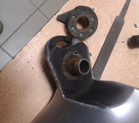

Ясно. А трубочку от чего брал? Мне на заказ делали, т.к. готовую не нашел.

Эту?
Она штатная осталась - я завальцовку сверху наждаком спилил, а трубка намертво в основании сидит.

dmitryu, нее, новую, которая с резьбой.
Так болт же М12, вдоль просверленный
