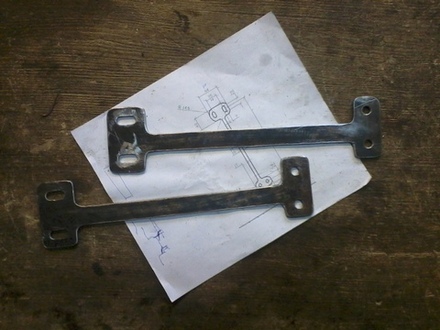

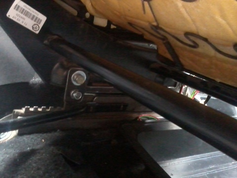

Сегодня поднял вод. сиденье по чертежу dva161, всё подошло супер, пришлось только сточить 5мм взади-снизу, мешал крепёж ремня безопастности. Вся работа заняла около двух часов. Резал болгаркой, зажав заготовку в тисах, вместе с листом металла, который использовал как направляющую для круга болгарки.
За чертёж жирный плюс :-)
Но у меня при таких размерах не комфортно коленям, себе сделаю впереди 30мм, а взади оставлю 35мм, эту перекину под пассажира.
А так лифт это прекрасно: обзорность увеличилась очень хорошо, стало удобнее сидеть.
Ничто человеческое нам не нужно :-)

Сегодня установил проставки под второе сидение, взади междуосевое 40мм, спереди 35мм. Их поставил себе, стало лучше, колени не висят в воздухе. Те, что стояли переставил под пассажира. Из тех, кто со мной сегодня ездил только один заметил, что сиденье стало выше и тот бывший Ш.Нивавод :smile_bigsmile: .
Мне, с моим ростом 178 и весом 80кг, как бы самый тот размер лифта, ну ещё можно +5мм макс.
Ещё есть фото в моём альбоме.
