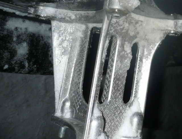

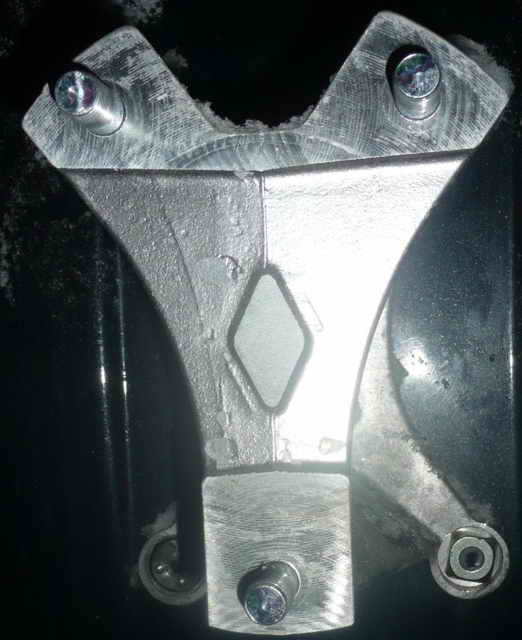

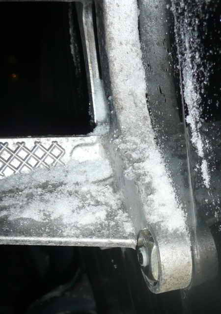

:smile_cool: Ну вот!!! Наконец то я нашел ГОТОВУЮ ЗАВОДСКУЮ и ужасно ДЕШЕВУЮ секретку для кронштейна запаски.
Подчеркну, что речь идет о кронштейнах нового типа (алюминиевых).
Так что, ежели у вас такой, то можете смело отправляться в магазин и покупать там четыре гайки бампера от ВАЗ 2108.
Гайки эти квадратные с гранью 20мм и правильной резьбой (М10х1,25). Диагональ квадрата 26мм. Впрочем вот чертеж.
Посадочный диаметр, ограниченный буртиками кронштейна? как я уже писал раньше тут http://www.chevy-niva.ru/viewtopic.php? ... &start=150 равен 28 мм. Таким образом, после закручивания гайки, от ее угла до буртика должен остаться милиметр, а благодаря криворукости рабочих собирающих шнивы она встает с одной стороны вплотную к буртику, а с другой - остается зазор в пару миллиметров. Все это не позволяет накинуть сбоку накидной ключ.
Вид после затяжки получается такой:
Как видно на фотках, верхняя гайка торчит за буртики милиметра на 3, но благодаря имеющимся на гранях скосам захватить ее ключом практически не удается.
При желании можно ее сточить сзади по толщине. Внешний вид не пострадает. Нижняя гайка практически не торчит.

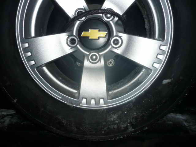

Затягивал их разводным ключом с торца. Рожкового на 20 не нашел, а на 22 срывается. Намучался. И это при снятом колесе. При одетом все выглядит так:
И открутить без специальных приспособ вряд ли получится. :
Чуть не забыл, стоит такая гайка в магазине :smile_nod: 5рублей :smile_nod:
Так что за двадцатку вы получите секретки к которым вряд ли будет готов проходящий мимо любитель чужих колес с кронштейнами...
