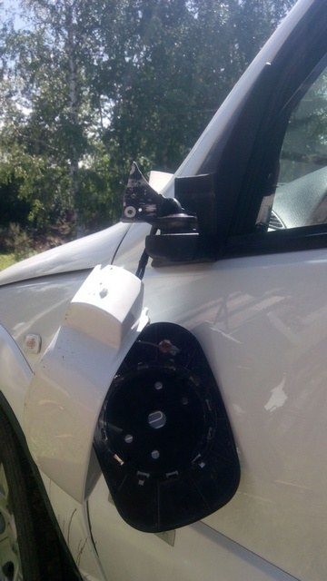

Тоже расженились зеркало с основанием :smile_doh: Починил теперь уже всем известным "методом саморезов" : Фото не смог сделать, нормальный телефон в ремонте. Влепил 5 саморезов и немного поксипола (скрепил зеркало с основанием, чтобы было удобно просверлить отверстия под саморезы). Из минусов, помимо того, что зеркало не складывается, зеркало слегка возвышается над основанием, только так пластик плотно прилегает друг другу в месте, где вот так - ":smile_wink:)".

так изломалось моё
так починил

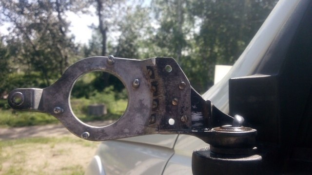

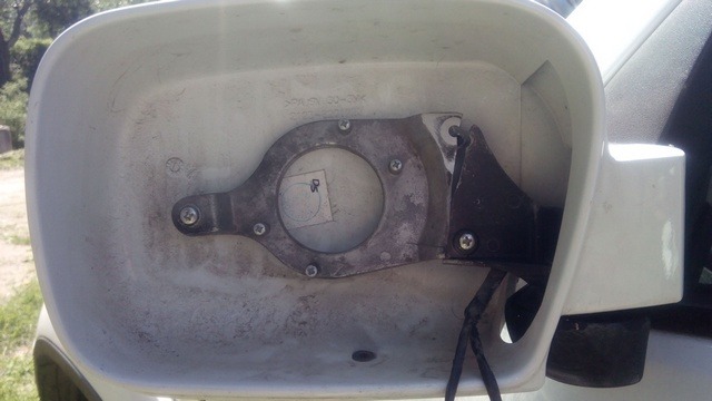

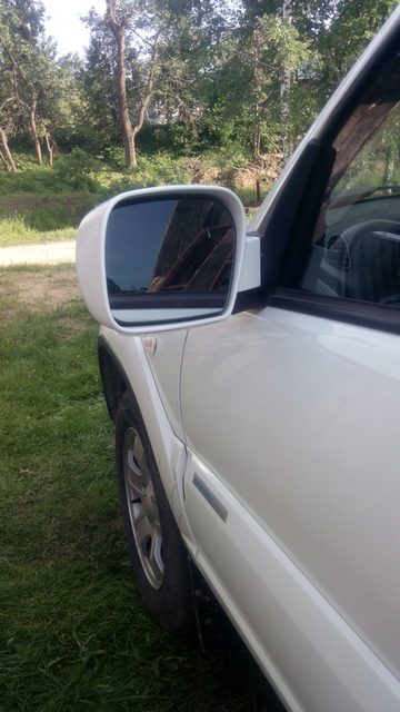

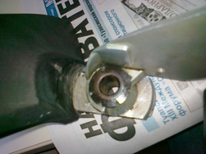

Добавлю и я свои 5 коп.
Дело было вечером- делать было нечего..... Насверлил я дырок вдоль линии излома и "заштопал" первой попавшей в руки проволокой.
Фоты не ахти какие- все блестит-бликует.
А теперь причина. На мой взгляд это дюже жёсткие пружинчатые шайбы, которые вместе с закисанием на фиксаторах шарнира, дают повод сломаться или погнуться любому материалу в рамках данной конструкции. Было решено ослабить действие пружшайб.
Вот собственно сама рацуха.
И в заключение, залил хайгировской эпоксидкой
До этого одно зеркало держалось на аброшной сварке, пока не притерся к стойке в гараже, думаю армированная эпоксидка в виде "штопки" в паре с ослаблением шарнирного узла, проживет подольше.
http://www.youtube.com/watch?v=cteoJxOStlQ&feature=youtu.be

Я бы шайбы подпилил...
