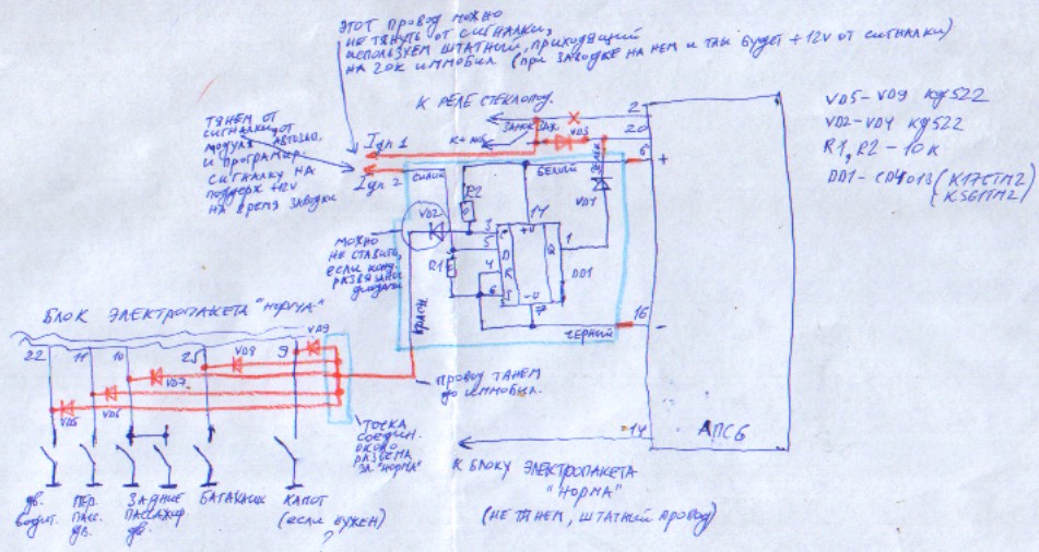

Vovan2109 писал(а):
Схему закачал в раздел - Фотоальбом - Схемы - схема обхода иммобилайзера для автозапуска new 2015.
После одобрения модератором будет доступна. Есть вопросы задавайте, хотя все уже было разжевано.
можно схему в личку что то в фотоальбоме ее не видно

Я реализовал схему на одном поляризованном реле типа RT424F12. Принцип этого реле, при подаче импульса на один контакт оно включается, при подаче на другой, оно выключается. Рвем антенну иммобилайзера. Подключил к сиге на доп. выходы напрямки и запрограммировал. При поднятии ручника и включенном зажигании идет импульс на разрыв цепи, а при опускании ручника, на замыкание. В итоге получаем, что реле в режиме автозапуска не потребляет ничего. Стоило это реле в начале года ~250р. Один минус, у нас в городе не нашел его, пришлось заказывать из Москвы
