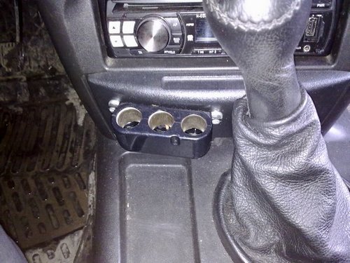

2beer, а для чего ВМЕСТО ? можно было в паралель прямо в колодку зажать проводочки и все бы работало и лампы сохранил и регистратор работал бы, я себе так по началу делал...
Вместо, чтобы работала клавиша. На длительной стоянке (в гараже, например) щелк - и обесточено. Мне так спокойнее. Если в параллель, то постоянно эта лампочка горела бы. А так, я поймал себя на мысли, что ни разу ее не включал ни я , ни правый летчик. Потому, безжалостно выкрутил и бросил в запас :smile_nod: .

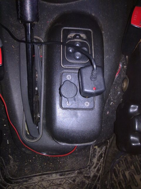

Валерий Александрович, Я сделал так...
http://ubuntuone.com/5RY52wMM2iS1Pj2PhE5eSk
http://ubuntuone.com/1mTvIv1CHFfGClnTKVaLG5
Планировал подключить (расположить) в багажнике преобразователь на 220, поэтому заложил провод будь здоров...

unik-h, я понял, что ты запитал прикуриватель в багажнике напрямую от АКБ или через предохранитель? А что с блока предохранителей нельзя запитаться?

Валерий Александрович, А кто знает, что там за провода, контакты до блока!? Запитал через предохранитель от АКБ. Планировал преобразователь на 0,5-1 кВт поставить, а там токи будь здоров!

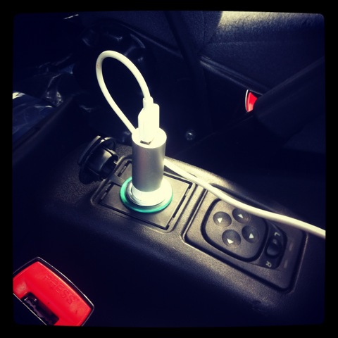

Почти так-же, но я изловчился и впихал два гнезда в деку. Очень удобно: зимой включаю две попогрейки, а летом пассажиры задних сидений могут пользоваться гнездами в непосредственной близости от себя. Питание вырубается когда выключаешь зажигание.
В этих гнездах питание постоянно присутствует. Очень удобно на длительных стоянках.

analitik, А пепельница откидывается? Место осталось?

fukafuka, Все в ажуре. Тройник смещен влево и не мешает рычагу выбора передач. Местоположение тройника по высоте выбрано так, что-бы пепельница не только откидывалась, но и вынималась без проблем. Кроме того на провода поставлена разъемная колодка для удобства использования. Но вынимаю пепельницу не часто так-как я не курю и в лотке лежат карты памяти с музыкой для майфуна или плешки. Стандартное гнездо прикуривателя удалено. На его месте стоит кнопка управления включателем массы и клавиша переключения майфуна.
