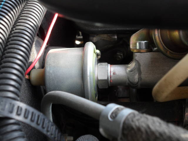

ДЕД46, датчик давления масла 2106 и указатель
раньше стоял манометр на шланге
для диагностики подключаю указатель
в салоне колзозить не хочу, а электронный собрать - схемы нет
да, это известная схема, предлагалась в ЗР (правда, как временное подключение).
насколько безопасно постоянно использовать в моторном отсеке такой датчик - знает лишь боженька седобородый.
на рампе стоит пневмо регулятор давления и ничего, ни кого не беспокоит
фирменный датчик давления выполнен с учетом требований к топливу. поэтому и дорогой. а регулятор имеет другую конструкцию.
как выполнена завальцовка в масляном датчике - я не знаю. выдержит ли она утечку паров бензина, насколько он точен для топлива с отличающейся плотностью - вопрос.
уплотнение, как вижу, выполнено на обжимном кольце и герметике, это неправильно.
плюс по ножевому разъему не имеет изоляции.

Chevy Cross, пользуюсь им для диагностики
подключаю редко ,поэтому не изолировал(меньше окислятся будет)
герметик зря используете.
я так вижу, это типа Аб..о
как-то я им написал бумажку, попросив официально подтвердить написанное на переводе этикетки - бензостойкий
они так заволновались, что, зачем, какого хрена волнуетесь?
в общем, отлично он растворяется в бензине. снаружи вроде полимеризовался, а в контакте с топливом - разложился. специально экспериментировал.
для себя, в общем, сделал вывод, проще возить с собой вставку насоса в ЗИП. вроде больше в этой цепи ломаться нечему.
