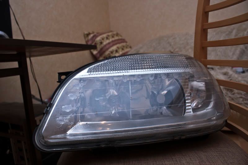

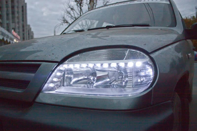

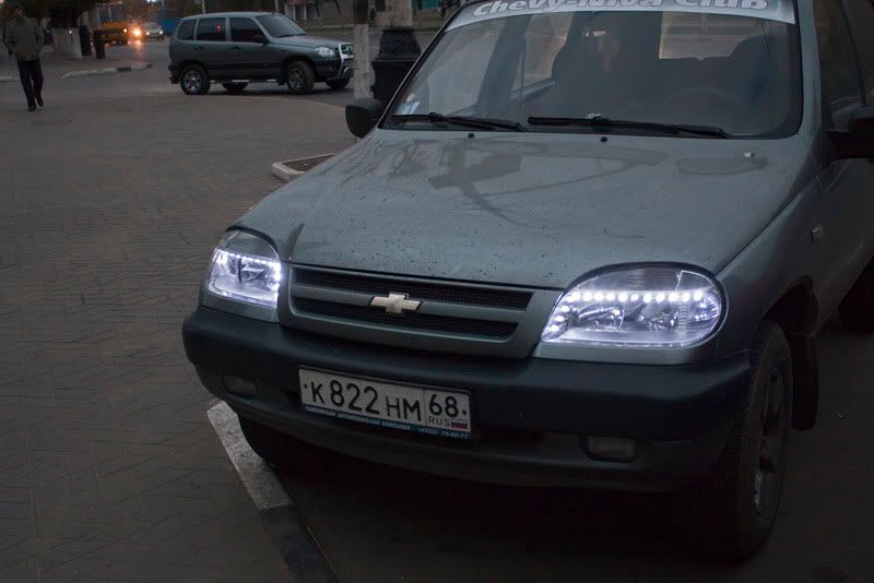

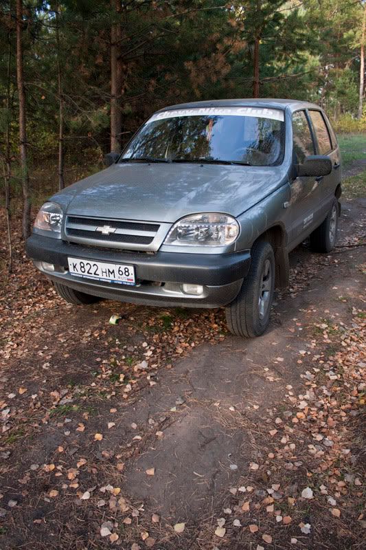

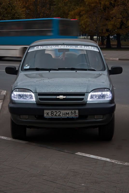

Тэк-с вот и я.
фотографии процесса и готового результата.
Первое - я несколько ошибся с оценкой яркости. Светят ярко и днем. Водители шнивок оборачиваются и смотрят квадратными глазами даже в солнечную погоду :
Второе - косяк с яркостью еще изза того, что я направил светодиоды не по курсу машины, а перпендикулярно плоскости стекла. В итоге - если смотреть точно в лоб близко, кажется что они почти и не светят, стоит отойти подальше и яркость встает на свое место, плюс если сделать несколько шагов в сторону - классно. Короче с встречной полосы получается самое яркое.
Третье - косяк у светодиодами на вертикальной планке в районе радиаторной решетки. они светят немного вверх и по диагонали... То есть из правой фары сильно далеко влево и наоборот...
Четвертое - надо придумать маскировку проводов на пластике фары. Рассматриваю вариант покрасить пластик в цвет кузова, благо балончик есть.
воть... короче есть еще над чем подумать и сделать. С одной стороны классно, с другой стороны - сколько ж еще выходных будет убито....

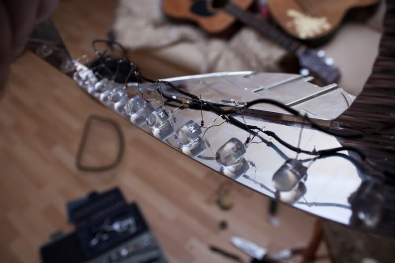

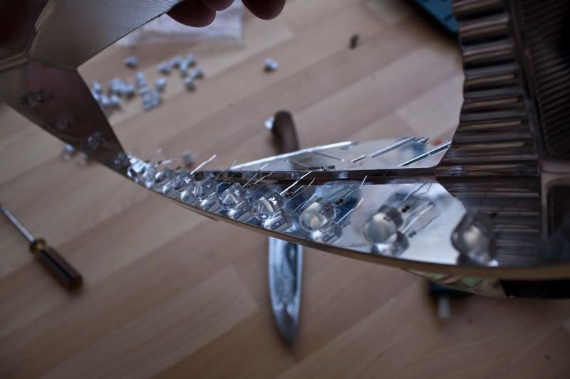

Пы сы - очень легко отламываются резисторы. Перепаивал почти все. И все равно один еще отвалился, так что придется разбирать снова и разрезать термоклей. :

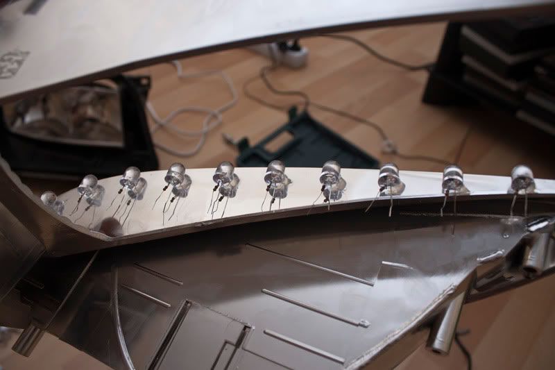

было
процесс...
клеил так же на термоклей, для чего пришлось спрашивать термопистолет у соклубника -=Sergeant=-... А звездочки для разборки фары у SpAl ^_^
Пайка проводов - это такой ппц... наверное давно этим не занимался, но я задолбался... На будущее есть мысль - надо было к каждому светодиоду припаять отдельно удлинительные тонкие провода, а потом внутри собрать в пучек.
результат. Вот именно эти провода меня нервируют. Надо их как то убрать. и именно светодиоды, кт слева светят коряво в сторону.
На машине.
В лоб яркость меньше, так как светит все в стороны.(видно тот самый негорящий диод )
И всё таки они голубые))))))

=402=YelloW, вполне ничего так... но задумка yaro, с искривленной линией как у ауди - интереснее смотрится.. : тебе надо было сверлиться и провода располагать за отражателем. тогда бы не было соплей. он по-моему именно так и сделал. и я бы так сделал.
Сбоку согласен, возможно так и сделаю. А сверху куда?
Сообщение Добавлено: 19 окт 2010, 10:00
    1930
  •  9305
  •  17 июн 2007, 16:01
  •  Москва, ЗАО, Кунцево.
=402=YelloW писал(а):
вот слева придется сверлить, подпаивать провода, замсовывать и потом соединять провода в одну линию. а справа только загибать за отражатель и на термоклей. пока вижу только такое решение. возможно ты погорячился с расположением диодов.. :
