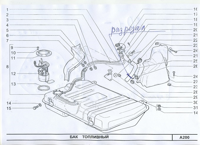

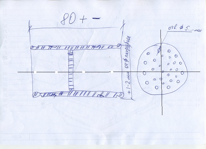

ЕВГЕНЬЕВИЧ писал(а):
ну хотя бы рисунок............
Разрезал патрубок примерно за 10см. перед баком, вставил в нижнюю часть резинового патрубка сетку- трубку до середины с одной стороны и второй конец резинового патрубка натянул до полного соединения с нижним. Далее с двух сторон поставил хамуты.
Разрезал патрубок в низу, т.к. боялся что пистолет на АЗС будет срабатывать. Отверстия у меня на 5-мм. и примерно 10шт. На АЗС все ОК.
Точили с кругляка стали , но с нержавейки будет лучше))) Толщина стенок около 2-хмм. Диаметр не помню, но на 1-2 мм. больше внутреннего диаметра шланга.
Шланг можно купить, отрезать кусок и отдать токарю, а потом уже на выходных не спеша поставить.
Я ещё и бак и крышку закатал в STP. Теперь почти не слышно даже работы насоса, но главное нет доступа ржавчины и трения бака о детали кузова.
img627.jpg [ 105.46 КБ | Просмотров: 248 ]
