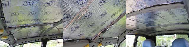

поставил сегодня вибропласт + сплен фото позже ... делал только потолок

в общем вот фото
1. крыша после снятия потолка ... голое железо как и следовало ожидать, протер от пыли и обезжирил
2. она же но уже с вибропластом М2 (4мм) ушло 4 листа, сзади намного не хватило пришлось клеить полосками, но это не критично
3. завершающий слой - сплен 8 мм. - 2 листа, ушло 1,5 остальное клеил на задние двери
была одна засада - индивидуальные плафоны не хотели вставать на место, точнее их крпеление, пришлось подрезать шумку, так как клеил и на ребрах, но в итоге получилось отлично в салоне стало заметно тише насчет теплее пока не знаю, дождя тоже пока не было так что не оценил

Gorunuch, судя по оставшейся сетке на фольге прикаточным роликом ты не пользовался - а зря, вибра может не везде хорошо приклеиться.
а в остальном - зачет :smile_bigsmile:

енто был первый кусок ... как говориться комом, т.к. хотел приклеить одним куском в дальнейшем резал более маленькими, приклеивая так сказать постепенно "прикатывая" тряпкой :smile_nod:

я всегда стараюсь большими клеить. Кромку см 10-15 погрел - приложил-прикатал, еще пленку снял немного - погрел-прикатал. и так весь лист целиком.
