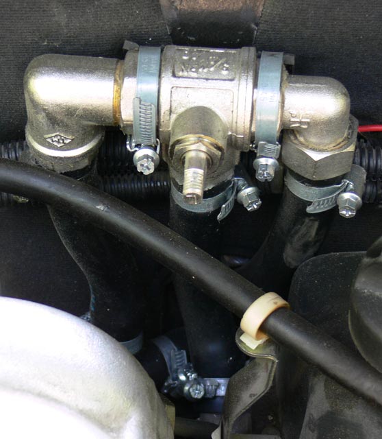

Обещанные фото:

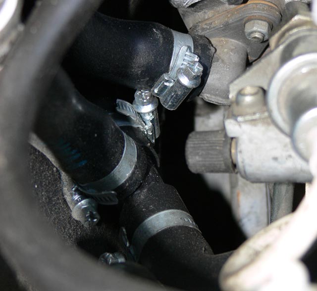

sm_alien писал(а):
Обещанные фото:
Доброго времени суток!
А трубки каки брали? С классики или родные докупали? Особливо интеерсуеть правый, который в печку идёть, он коротенький - его меняли на более длинный?
Сообщение Добавлено: 19 июл 2011, 12:27
  •  159
  •  23 авг 2010, 14:22
Nicholas писал(а):
sm_alien писал(а):
Обещанные фото:
Трудно сказать брал и штатные и классические, последние на глаз того же диаметра и приблизительно также изогнутые - правая по-моему родная от обратки.
Сообщение Добавлено: 19 июл 2011, 12:29
  •  159
Да, кстати, шланги лучше брать все же длинные и кран сильно вниз не опускать - крепление крана тоже должно легко сниматься иначе потом двигатель будет мешать разбирать - а так кран с крепления открутил и подвинул туда куда нужно.
