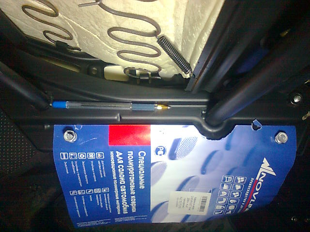

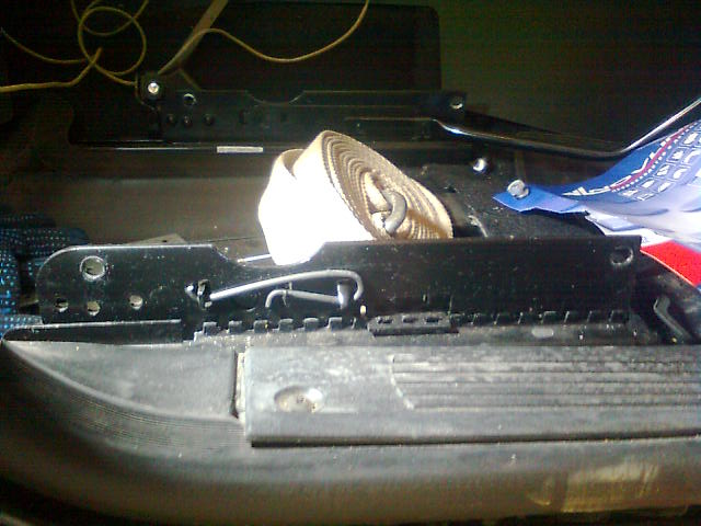

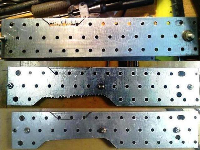

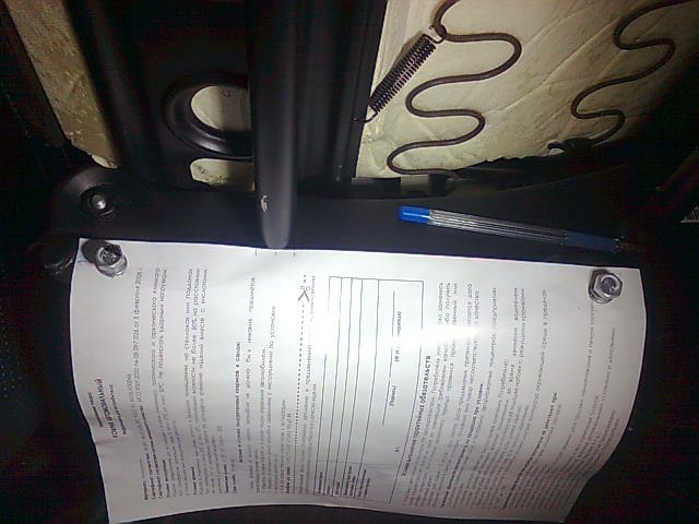

cgtw писал(а):
взади междуосевое 40мм, спереди 35мм. Их поставил себе, стало лучше
Начитался! ..... Снял сидение пассажира.
Сделал болтами, прямо на бумаге, разметку отверстий.
Попались на глаза 4 оцинкованные пластины 300х60х2мм.
Выпилил пробные переходники, с минимально возможной обработкой.
Как и предупреждал Serge N http://www.chevy-niva.ru/viewtopic.php?p=5014057#5014057
Вчера наживулил пассажирское кресло и ...... всё приехали!
Пытаюсь сесть, радостный такой..........!
Но помню слова sem59 http://www.chevy-niva.ru/viewtopic.php?p=4843882#4843882
Вы куда голову складываете при посадке, товарищ?
Пришлось обойти, сесть на штатное водительское место.
С моим ростом 176см. и весом 80кг. над моей головой в проёме стекла свободно проходит ладонь, а на лифтованном месте надо изображать черепаху.
Минусов в такой переделке больше, на мой взгляд.
Пропал простор в салоне, сел как на табуретку в пузотёрке!
Разве что, при росте менее 170см. имеет смысл попробовать.
Как дождусь оттепели, верну всё на своё место.
Два переходника уже повисли на гвоздике, мёрзнут, ждут вторую пару!
