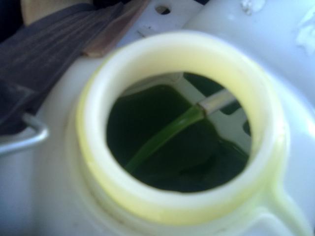

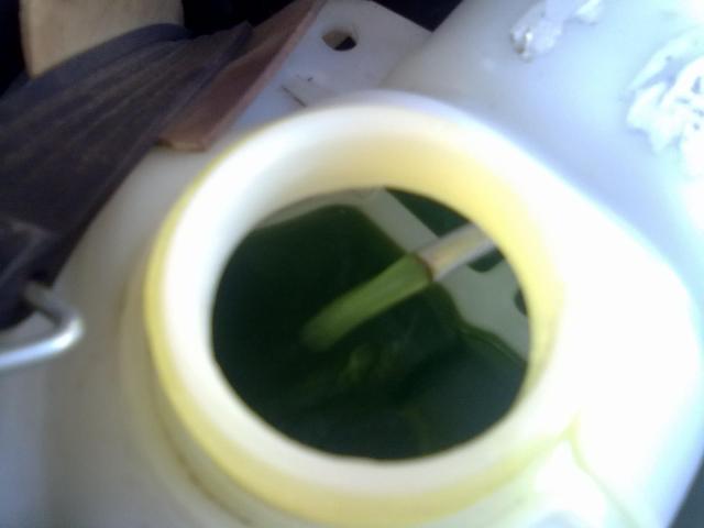

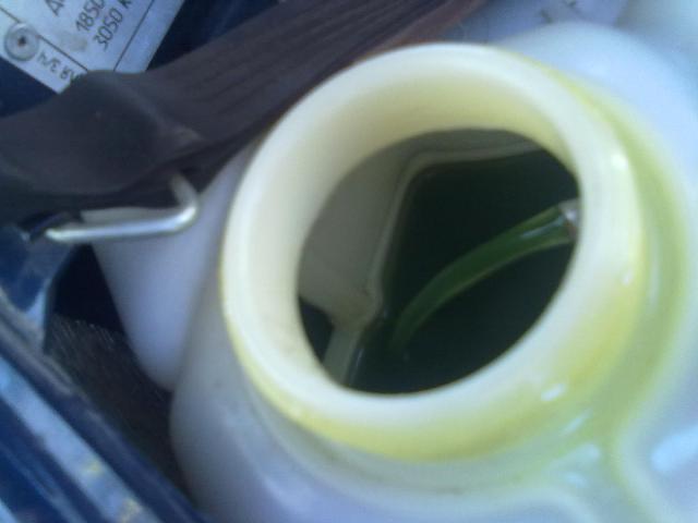

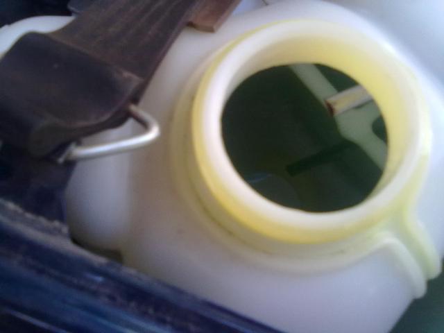

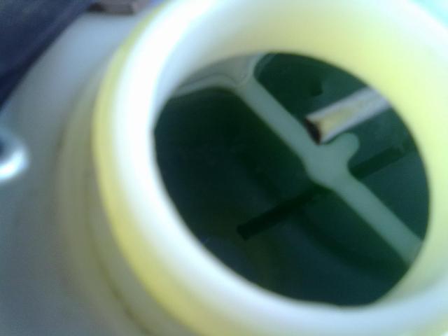

Проездив полгода с бачком от ланоса, пришлось немного доработать и его. Даже с новой крышкой из под неё нет нет да появится небольшой потёк, как то не приятно всё же.
Струя обратки лила не понятно куда, особенно при газовании, а точней даже струи то не было видно(нащупал пальцем, что струя бьёт в какой то внутренний наплыв в бачке, то ли это специальная перегородка там напаяна) , шло разбрызгивание около крышки.

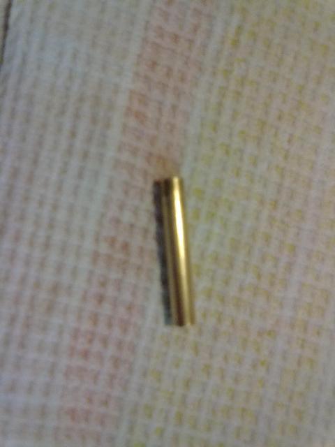

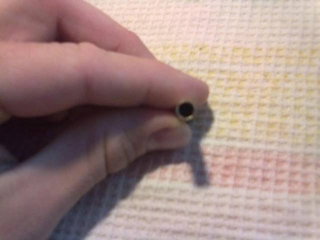

Перво наперво вытащил из штуцера латунную паянную трубочку
Диаметр её 6 мм, стенка около 0.5.
Затем подобрал латунную трубочку(тоже 6 ку) из антенны радио телископической и с небольшим подгибом (прямая не лезет из за того наплыва внутри бачка и горловины) всунул в штуцер
Эта струя на ХХ, до открытия термостата, газуя тросиком струя бьёт в дальний угол бачка.
Проездив таким макаром больше недели, даже малейшей капли антифриза под крышкой не обнаружено.
