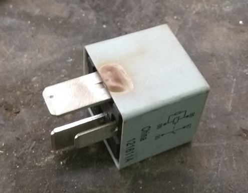

Бурят писал(а):
Стоит стекло с подогревом. В салоне бывает замерзает стекло с утра. Включаю обогрев, чувствую по работе двигателя, что включился обогрев, а стекло не греет. Специально снег снаружи кидал, никакого результата.
Что за оно? Куда копнут?
У меня прошлой зимой реле на обогрев стекла меняли (под капотом стоит). Сначала думал, что мне кажется, что стекло не оттаивает или слишком долго нагревается, а оказалось, что и не грело вовсе. Вот этой зимой в последнее время стал наблюдать, что при включении нет просадки по напряжению (как раньше) и снова стекло не оттаивает.. В понедельник поеду к электрику

Поменяли снова реле, на этот раз поставили оригинальное АвтоВаз))) На старом оплавился контакт
IMG_20190311_085836.jpg [ 56.19 КБ | Просмотров: 482 ]

@Rompis , я газелевское поставил, от втягивающего, на 70А :smile_bigsmile:
