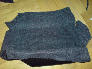

Смотрим как делал...
Мерием...
Обтягиваем карпетом и ставим...

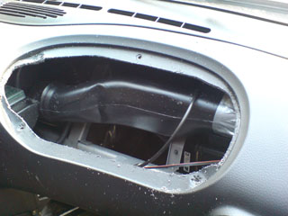

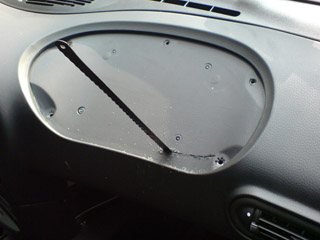

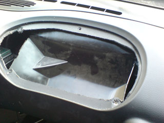

ar1997 писал(а):
А выкройки макета делались без снятия торпедо?
Вырезал электролобзиком дырку ( у меня был вариант с глухой панелью) оставив края по 4 - 5 мм.
Вытащил и отпилил старый воздуховод, вставил новый "гофрированный" воздуховод. Передвинул электрокабель чуток вбок, чтобы увеличить доступную максимальную глубину ящика. Закрепил кабель на новом месте изолентой (см. фото).
После этого НЕ СНИМАЯ переднюю торпедо начал прикладывать макет!
Макет тоже свинтил предварительно винтиками на 3 мм, что б как-то держалось...

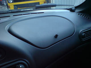

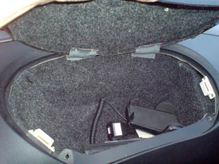

Вот фотки готового изделия! :smile_nod:
Ручка резиновая, для безопасности пассажира.
Магнитные тдержатели.
Единственный момент, это временные петли. Не нашел я пока еще петлю подходящую, чтоб держала крышку.
