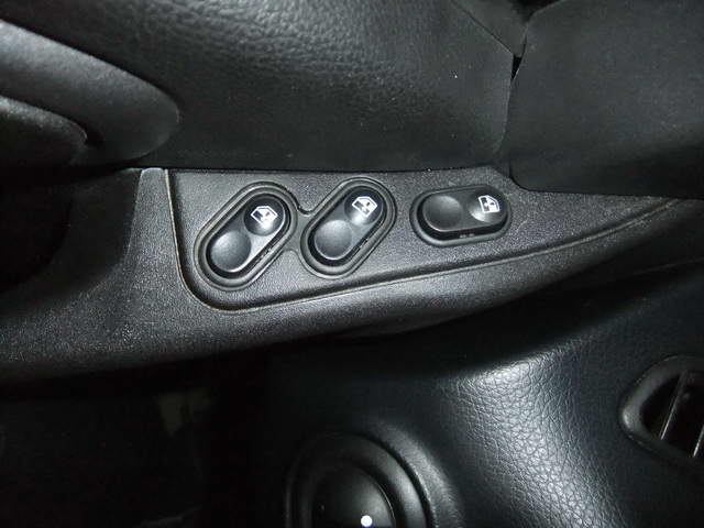

Возникло тут у меня желание сделать кнопку открывания ЦЗ, чтобы каждый раз к пипке не тянуться. Прочитав почти 30 страниц и насмотревшись хитрых схем призадумался... Но реальность оказалась проще. Пошел разобрал дверь, потыкал массой в 3-х контактную колодку моторчика, и понял что все и так прекрасно работает. В итоге врезал кнопку свеклоподъемника рядом с двумя родными, кинул на нее 3 провода и обрел душевную гармонию : . Провода раздваивал, так что родные функции пипки и ключа сохранились.
P.S. Машина конца 2008г. Возможно на более ранних экземплярах другой БУБД, и так не будет работать. Но тогда может быть проще БУБД поменять и сделать как я?
А можно фото? Хочу сделать так же, но бесть сомнения - насколько эстетично будет смотреться...
PS На более ранних экземплярах так же работает
Пожалуйста

crazy nivovod, Очень удачное расположение кнопки для открывания машины снаружи, без ключей. Чуть отжимается рамка двери и тонкой спицей нажимается кнопка, которую видно снаружи. : ИМХО :
Так просто дверь не отжать - процедура длительная - сам наблюдал когда сработала сигналка, а ключ с брелоком в замке. Специалист по вскрытию в течении 30 минут понемногу отжимал дверь и вставлял все более толстые деревянные клинья. Это чтобы просунуть тросик ф5мм.
А если уж отожмут - можно и кнопку стеклоподъемника нажать
