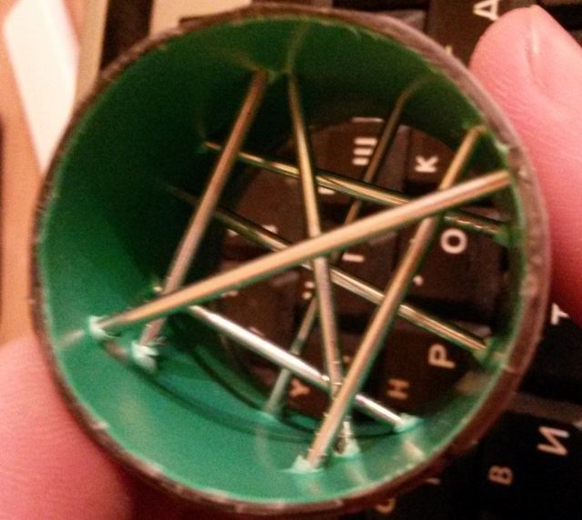

Пришлось и мне срочно что-то наколхозить:
Взял трубу ПВХ для канализации диаметром 40 мм, нашпиговал гвоздями - по-хорошему заклепать бы их, но ночером в квартире этого не сделать.
И установил на входе в бензобак - посмотрим как оно будет.
Это сверхбыстрое решение, еще геркон поставлю попожжэ для сигнашки.
Привет земляк! А ты пробовал трубу на бензостойкость? Не будет ли разлагаться и потом весь этот кисель на форсунки? : Не дай бог! :smile_nod:

Привет, через недельку-другую глянем, но судя по этой таблице: http://www.dpva.info/Guide/GuideMatheri ... esistance/ ПВХ стойкое к бензину.
Как быстрое и временное решение должно быть норм.
Лучше конечно такое замутить с латунной трубой, если найти такую и есть где это сделать - я делал на коленке. :smile_nod:
