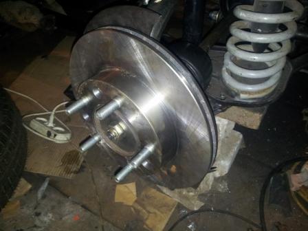

Работа продолжается, вентилируемые тормоза в моем класическом исполнении.
