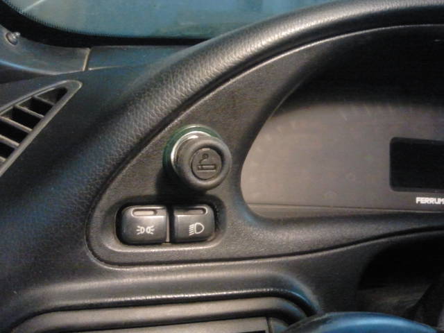

Вот и я перенес прикуриватель, поставил я его вместо кнопок подогрева тк машина элька(дорестайл):
Рамку я вырезал из пластмассы которая находится под резиновым ковриком рядом с рычагом кпп:
Хотя если не хотите кромсать облицовку, можно купить часть облицовки которая закрывает правую часть бордачка(Треугольная такая)
Далее обтачиваем вышкуриваем, подгоняем под размер, я решил сделать с зазором как и у кнопок управления зеркал.
Потом приклеиваем обратно резиновый коврик, и заливаем термоклеем. И ничего не проваливается и все как было:
Провода прикуривателю нарастил, лампочку заменил на светодиод из ленты, рамку на термоклей приклеил, выглядит все это так:
Потом скорее всего заменю на розетку 12 вольт с крышкой, но подсветку оставлю, и сделаю ее равномерно из 3х светодиодов.

Dm.VZ, а никто не говорит про то что он держаться не будет, смотрится без этой рамки с родным местом с щелями крайне хреново, а делать абы как желания не было.

andb, я кстати тупанал. надо было не резать а по автомагазинам пройтись.
там купил нижнюю облицовку стойки между дверями что и цена вопроса 150 р. и на рамку для магнитолы хватило.
