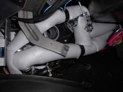

Здравствуйте.
Не давно установил кран на печку,долго думал и придумал.
1)Радиатор печки снимается и переворачивается на 180%.
2)Выше отверстия делается отвод от печки на нижний боковой обдув,подробнее в теме "Способ решения проблемы с печкой"
154 стр.
http://www.chevy-niva.ru/viewtopic.php?t=14026&postdays=0&postorder=asc&start=1530
3)Дырка от бокового воздуховода затыкается утеплителем для сантех. труб (им же затем утепляются и трубы продаётся по два метра)
4)Шланг обратки печки меняется на более длинный диаметром 16мм. (от Газели).Подающий остаётся старый.

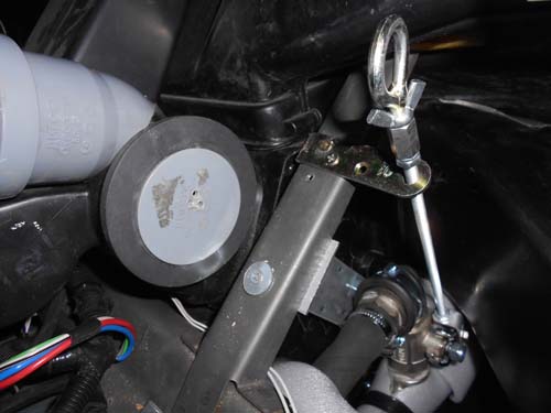

5)Устанавливается собранный с уплотнительной сантех. нитью кран и фиксируется хомутами.

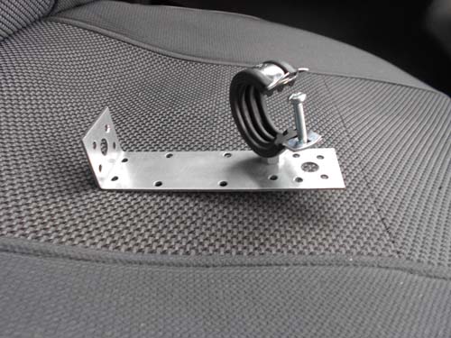

6)Кран крепится с помощью пластины с углом 40х50х150 и хомутом к
усилителю торпеды,дырка в усилителе уже есть.
7)Собирается подводящий трубопровод от верхнего штуцера шланг диам.16мм.,
уголок 1/2 дюйма,угол 90% (вырезан из патрубка печки на класику).
Аналогично и второй трубопровод на обратку и всё крепится хомутами.

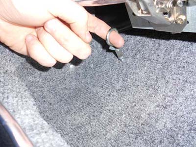

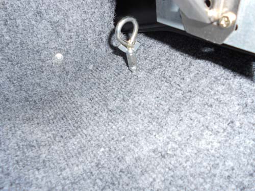

:smile_cool:Трубы утепляются утеплителем и делается привод крана
В моем случае привод крана выведен в бардачок айрбега,но можно придумать и в низ за зад нижнего бардачка т.к кран расположен практически над его задним краем.
Бардачок
http://www.chevy-niva.ru/viewtopic.php?p=4989568#4989568

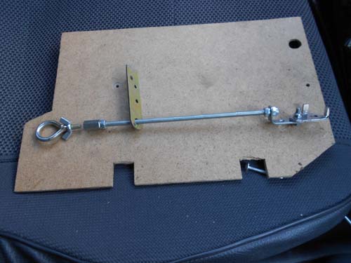

От пластины привода крана (с которой он продавался),отрезается пластина около 20-30мм.(мерить по месту чтобы её ходу не мешал воздуховод от вентилятора к печке).
В пластине сверлится дырка под винт.К ней крепится отрезок шпильки с резьбой М5 длинной около 200мм. (как шарнир) через узкий мебельный уголок 20х20, у которого на половину срезано одно ухо(чтобы не цепляло за корпус крана).
На конце шпильки через высокую гайку крепится кольцо с резьбой и барашком для фиксации от поворачивания(чтобы при разборке бардачка его можно было снять).Шпилька крепится к усилителю торпеды выше крепления крана с помощью пластины 15х70мм.
Затем собирается бардачок а айрбег.Привод управления выводится в него.
Собирается нижний отвод обдува ,но вместо второго от печки уголка на 45%,ставится тройник 40х40х45%,угловым отводом в низ и в него вставляется уголок 45%.В результате обдув ноги с лева сохраняется.
Устанавливается нижний бардачок.
Потребуется сантехника на 3/4 дюйма:
1. Кран шаровый трёх позиционный -1шт.
2. Нипель (бочонок) с наружной резьбой для установки тройника на кран -1шт.
3.Тройник с внутренней резьбой -1шт.
4.Уголок с внутренней и наружной резьбой -1шт.
5.Удлинитель 30мм.с внутренней и наружной резьбой -1шт.
Ставится на средний отвод крана для удлинения до патрубка подачи с двигателя.
6.Штуцера с наружной резьбой на шланг диаметром 20мм. -4шт.
из них собирается кран.
На водяную магистраль.
сантехника на 1/2 дюйма:
1.Уголок с внутренней резьбой -2шт.
2.Штуцера с наружной резьбой-4шт. и диаметром 18мм.
Из них собирается водопровод.
3.Уплотнительная сантех.нить длинной 20метров(фасовка).
Дополнительно:
1.Шланг метражом диаметром 16мм.(Газель). 1000мм.-1шт.
2.Патрубок отопителя с углом 90% от классики-2шт.
3.Хомуты из нержавейки -10шт.
4.Утеплитель труб внутренним диаметром 30мм.
На привод крана в описании или по своему.
Стоимость материалов около 1500руб.
Теперь при утопленном приводе кран гоняет тосол мимо радиатора и печка дует воздухом уличной температуры на обоих режимах.
До привода легко достать даже в движении,достаточно открыть бардачок.
Благодарю за внимание.

Здравствуйте.
На самом деле больше кажется,что сложно.
На всю переделку при наличии материалов уходит не больше одного дня,но по моему мнению этот вариант удобнее т.к.в любое время можно отключать печку не выходя из машины и не устраивать в ней Ташкент.
