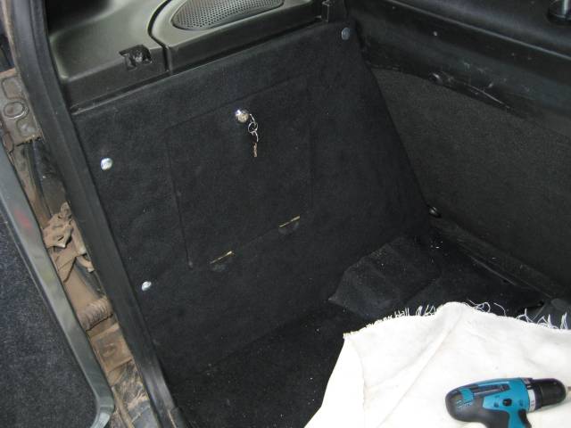

Делал не спеша, на даче, на все ушло три вечерка, начинал с картонки...
Сделал почти все, кроме упора для дверки и правый верхний болт купил только вчера, пока на саморезе в штатное место.
Пока только левая сторона, как наиболее объемная, теперь вот думаю, стоит ли правую строну делать или нет. В левую влезло все, что было в ящике + штатный домкрат.
Использовал 12 мм фанеру. Загонять под полку не стал, место больше и ровнее, щель внизу отсутствует. Подсветку багажника сделаю либо диодную полоску, либо неон.
Штатную подсветку оставлю, пусть освещает инструмент.
Пятна под петлями от клея, стерлись бензином.
