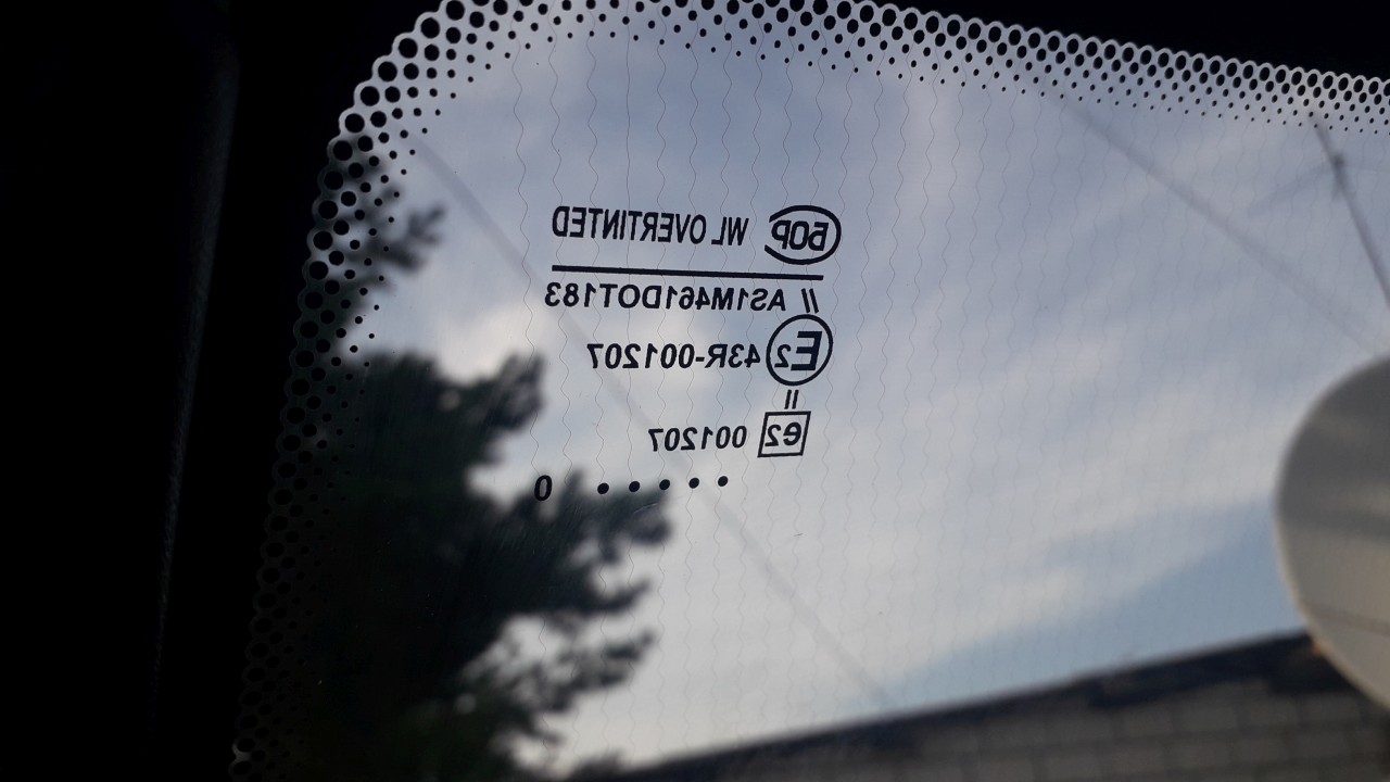

Вообщем поменял я его вчера. Теперь неспешно собираю детальки для схемы подключения. Релюхи уже есть, остались кнопка, предохранитель 50А и коннектор.
Добавлено спустя 1 минуту 44 секунды:
Вот.
