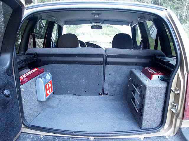

интересно, можно ли поставить сабвуфер куда нибудь, ставил ли кто его?
А я во как сделал.

Делал сам или куда-то отдавал? А то у меня саб в коробе стоит в багажнике и занимает места, что поставить больше ничего нельзя :
А так прикольно выглядит. А за аптечкой место под всякий инструмент?
Делал все сам. До этого возил ящик почти на весь багажник - надоело...
Звук получился очень удачный, народ, послушавший, завидует.
Только перед - обязательно - компонентный...
А за аптечкой - отсек - в нем: домкрат (хороший), насос (ножной, большой), балонник, фонарик, знак аварийной остановки, огнетушитель, балон WD-40, складная лопатка, тряпки и мелочь всякая. Очерь удобно - РЕКОМЕНДУЮ!

Так более менее понятно: Фанера, чем обтянуть, а как крепил фанеру где аптечка :?:
Обтянул самым обычным ковролином, на двухсторонний ковровый скотч плюс степлер.
Крепил на аллюминиевые уголки. Сзади вместо 2-х пластмассовых пистон - 2 болта М-6. Спереди - "минисами" в спинку дивана.
Чтобы сложить диван, достаточно отвинтить один "барашек".
Все легко, быстро и удобно...

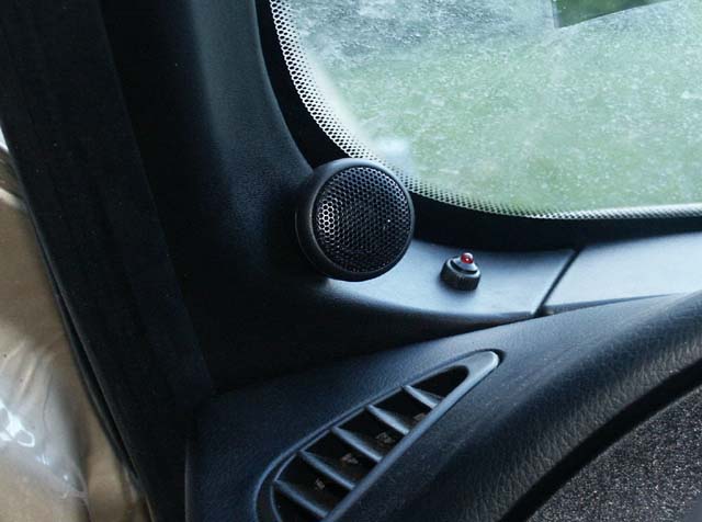

Шон , опиши конфигурацию установленной системы ( голова , усилок(лки), динамики , провода и всё прочее ) Куда ориентировал пищалки , делал ли подиумы под дверные динамики :?:
Поверьте мне, подиумы не нужны, отраженный звук, от КППшного туннеля - идеален. Главное подобрать колонки с наименьшим диапазоном низких частот (но только при обязательном наличии сабвуфера), только мидбасс.

У меня почти также, только голова Панас, перед пионер, зад fusion, усилок mac audio 4 канала, саб (хрен его знает какой). Подиумы не делал и не собираюсь и так звук нравица. Вот только одного не знаю, как квадратуру коробки расчитать, если саб ставить как у Шона на фото. Может кто подскажет?
