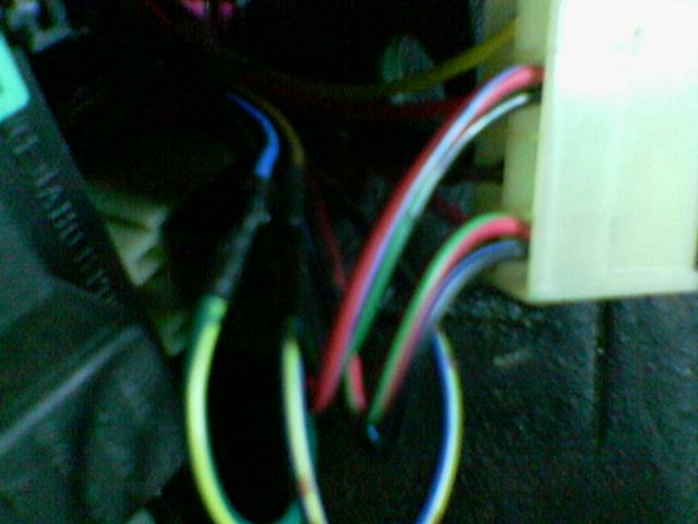

Моторедуктор водительской двери имеет три провода: "общий", "открыть", "закрыть". Найди эти три провода, подключи к ним соответствующие провода от сигналки и ВСЕ!
Уверен на счёт этого утверждения? Какими цветами?
Проверил подключение у себя. Всё как и описал выше. Чуть позже вывешу фотки, схему - на днях (возможно завтра).

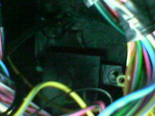

Вот на стенке моторного отсека стоит БУБД. Добраться до него можно вывернув два винта крепления крышки блока предохранителей и один винт крепления самого блока.
БУБД крепится к стенке двумя гайками на 10 (откручивать трубкой, очень большой запас ресьбы). На правую шпильку также гайкой на 10 крепится три провода массы. Один из них - масса прикуривателя. Когда будете подключать свет для работы - имейте ввиду.
Вытаскиваем БУБД наружу. Проводов хватает, но впритык.
Аккуратно вынимаем 5-й и 7-й контакы из колодки при помощи тонкой проволки (стальной) и обрезаем их. Потом припаиваем их в соответствии со схемой на общие входы реле запирания и отпирания сигналки. Голубой - на общий реле запирания, а коричневый - на общий реле отпирания. Выходы реле запирания и отпирания небоходимо обединить таким образом. НЗ реле запирания и НО реле отпирания объединить, обжать новой клеммой и подключить на 7-ой контакт (где был голубой), а НО реле запирания и НЗ реле отпирания на 5-й контакт (где был коричневый).
Должно получиться примерно так:
В случае необходимости обратный демонтаж проводки сведётся только к обжиманию новыми клеммами голубого и коричневого проводов. :
ЕЩЁ РАЗ НАПОМИНАЮ О ПОТЕРЕ ГАРАНТИИ ПО ЭЛЕКТРИКЕ В СЛУЧАЕ САМОСТОЯТЕЛЬНОГО В НЕЁ ВМЕШАТЕЛЬСТВА
