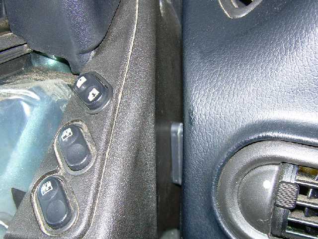

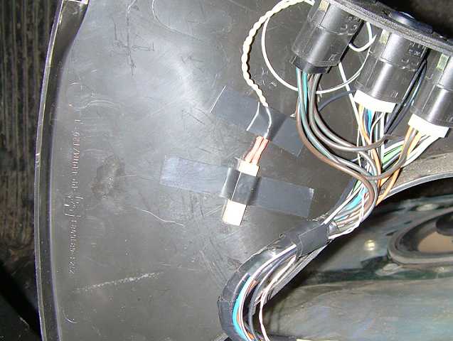

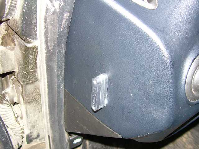

Концевик водительской двери чистил, смазывал и герметизировал в январе - через 2 месяца после покупки машины. "Вечного узла" из этого дерьма, увы, не получилось - пару дней назад в дождик его опять заглючило. : Повтора интимных отношений с замком на лёгком холодке и дождике совсем не хотелось, поэтому решил делать что-то вместо. Сверлить дверь под обычный концевик то-же не хотелось, хотя возможно это самое простое и правильное решение. В результатае выбор пал на нормально-замкнутый геркон с магнитом для "квартирных" сигнализаций - очень удачно, что в ШНГ концевики слаботочные. Никакой доп.проводки не требуется, родных проводов хватает.
Геркон, приклеенный в ручке водительской двери.
Магнит, прикленный к боковой части торпеды.
Пока "окучил" водительскую дверь, остальные по мере возникновения проблем.

А этот "гениальный" геркончик будет чувствовать положение , когда дверь на один щелчок закрыта ? Уверен , что нет .
Сообщение Добавлено: 31 окт 2008, 09:41
    220
  •  365
  •  07 дек 2007, 20:30
  •  Питер
Не надо быть таким самоуверенным. :smile_cool:
Именно так я поначалу его и настроил (положением магнита на торпеде). Но потом (на всякий случай) решил "пожертвовать" чувствительностью в угоду гипотетической надёжности срабатывания.
PS: Я не утверждал, что моё решение - это идеальная замена штатному микрику. Врядли вообще какое-либо альтернативное решение сможет превзойти штатный микрик по чувствительности.
Но я больше не хочу раз в полгода заниматься сексом с замками на морозце и привязвать дверь без замка верёвкой. :
PPS: Когда очередь дойдёт до задних дверей, буду скорее всего сверлить дырки в дверях и ставить в них "стандартные" концевики.
