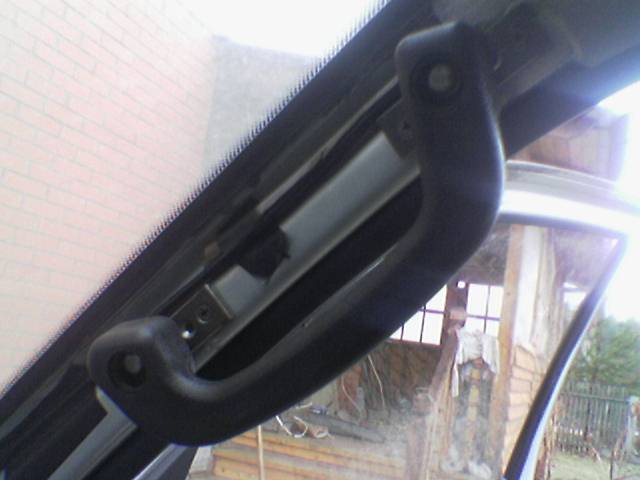

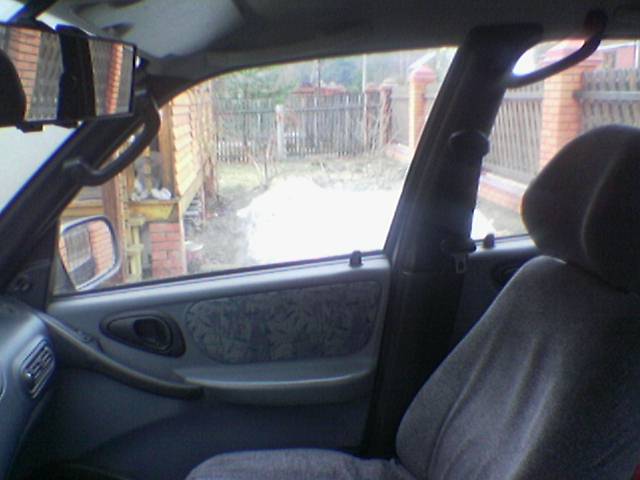

Сегодня поставил ручки на стойки и утихомирил заднюю полку.
фото чуть позже.

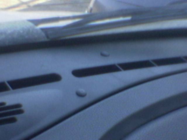

Итак - прикрученая накладка: Саморезы+ дек. заглушки в их шляпки.
Хм... Вот оно что. Теперь понятно

Итак - ручки на передние стойки:
1) Пластинки - переходники. Чтобюы не приваривать гайки к стойкам. Толщина 4 мм, длина - примерно 70. 4 отверстия с зенковкой под саморезы и одно с резьбой М6 под винт крепления ручки.
Общий вид - декоративная накладка на стойке снята
Что в итоге:

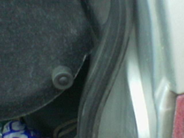

Итак- пластмасски для устранения дребезга задней полки, путем поджима ее задней дверью. По фото все видно. Сами пластмасски - наконечники от китайских петард - с Нового Года :smile_nod: Саморезы закрыл оставшимися заглушками - такими же как и на накладке на торпеде. Дребезг прекратился.

SergeyZh, Вот за наглядное решение дребезга задней полки - огромное спасибо! Теперь буду искать, что бы такое прикрутить в качестве упора.
А помогло это?

И еще вопрос. В районе водительской двери на кочках что-то скрипит. Вроде как что-то на стыке стекла и дверной обшивки. Что можно с этим сделать?
