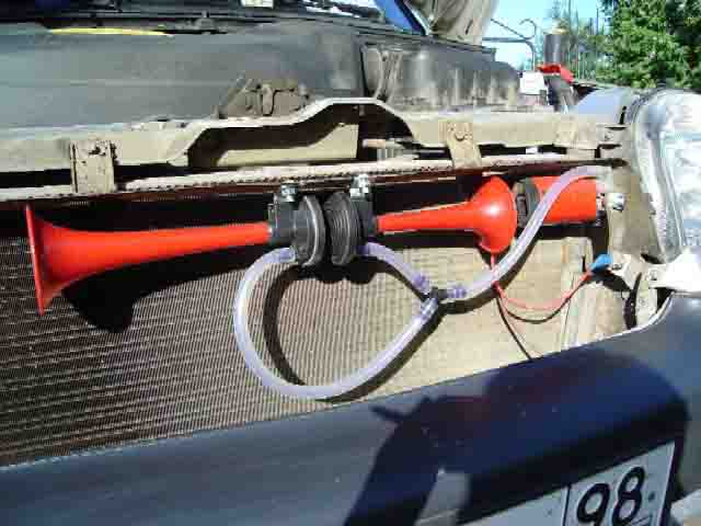

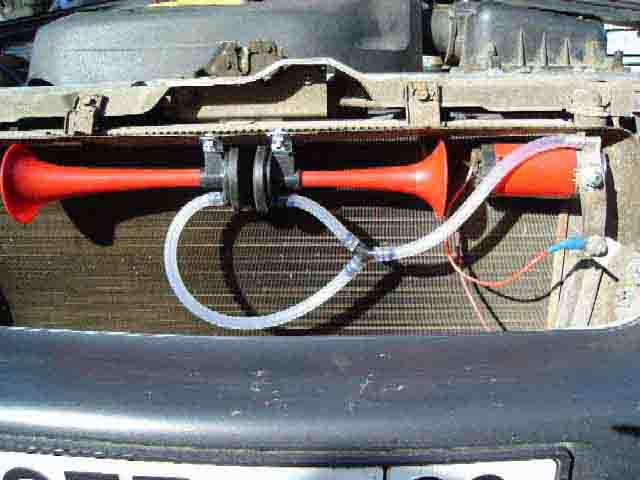

Вот и я дудки поставил типа "мадэ ин жемани" за 420руб., часа за 2-3 не спеша :smile_nod:

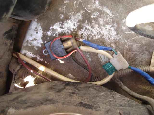

Подключил через доп. реле и предохранитель 30А , "+" запитал от АКБ через провода сечением 4мм куб.

DenSSS, а дудят громко? Звук в студию!!!

Alkid, Громко ! Немного высоковата тональность .
Волговский побасистей , но потише .

Место неудачное для размещения. Чуть чуть - и все это хозяйство в радиаторе. У меня сосед так на девятке ворону словил в решетку радиатора - пришлось сам радиатор менять.

Хищный_Мышь, а он те в салон не сильно дудит? :smile_bigsmile:

В салоне звук практически такой же как и раньше (дудит ведь под капотом, поэтому слышимость не увеличилась). А вот если выйти из салона, закрыть дверь и попросить кого-то нажать клаксон внутри машины - дудит гораздо солиднее, чем родная бибикалка.
С таким подходом самое удачное место для радиатора -- на заднем сиденье за водителем . :smile_bigsmile:
Jolly Roger,до реле 2 по 2мм , после реле 4 мм .
