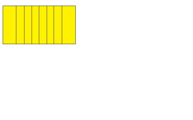

Берешь фанеру (желательно без сучков), делаешь v-образные распилы поперек фанеры , но не прорезаешь ее до конца, т.е. если фанера состоит из 5 тонких листочков, то прорезаешь 4, а 1 оставляешь не прорезанным. Потом аккуратно сгибаешь и придаешь округлую форму, после распилов можно подержать фанеру в воде, чтобы стала элластичнее. примерные картинки -
Вид сверху:
Вид сбоку:
[img]http://www.chevy-niva.ru/album_pic.php?pic_id=28182[img]
Ну, рисунки, конечно не ахти, но примерно....[/img]
Нажатие на педаль газа дает колесам команду: "Копать тут!"
