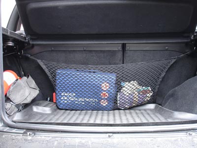

В процессе покупки моей Красавицы в НАХ32 мне впарили допов на 50тыс., одним из них стала сетка-карман багажника за 900 руб. (на рынке в пределах 500).
Каково же было мое удивление, когда я попытаясь быстренько пристроить эту "нужную и полезную вещь" в машину, обнаружил - креплений для нее не предусмотрено!
Ну естественно сходил на форум и обнаружил вариант бокового крепления на саморезах - не понравился. Во-первых потому что в саморезы я не верю :, а во вторых само расположение мне показалось неудобным (ИМХО). Поэтому стал изобретать вариант без саморезов, без сверления каких либо дырок в кузове (вообще нечего машинку курочить : !) и в стандартном месте расположения.
И вот что у меня получилось:
Самым сложным оказалось закрепить нижнюю часть сетки. Сначало хотел за спинку, но для это нужно было либо сверлить отверстия и резать резьбу либо использовать имеющиеся саморезы, да и вообще негоже эту сетку привязывать к спинке и мешать ее свободному складыванию - оба варианта отмел!

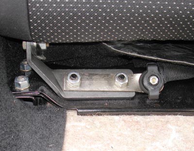

И тут я обнаружил очень удобные шпильки для крепления спинок заднего сиденья (доступ к ним открывается после поднятия сидений) - внешняя пара шпилек мне как раз и подошла.

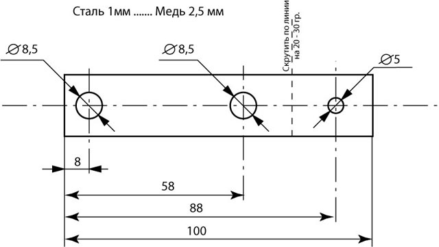

Для их использования нужно изготовить два кронштейна по следующему чертежу:
Два отверстия 8,5 мм нужны для крепления пластины к опоре спинки, а в отверстие 5 мм крепим на болтике M5 или M4 (размер дырки точно не помню, а разбирать уже лениво) ролики, которые придаются в комплекте к сетке. Надо заметить что изгиб не обязателен, но желателен, (причем в разные стороны!) для лучшего "самочувствия" нижней петли крепления сетки.
Затем откручиваем гайки крепления спинки, устанавливаем на место кронштейны в сборе и одеваем нижние петли сетки:

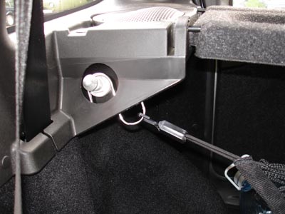

Для крепления верхних крючков сетки я использовал никелированный S-образные крючки, которые купил в хозяйственном магазине за 90 руб. пара. Крючки зацепил за верхний фиксатор спинки подсунув их под пластмассовый экран, чтобы не слетали:
З.Ы. Материал пластины не особенно важен, главное чтобы не очень гнулся, у меня просто была никелированная медь 2,5 мм - я ее и поставил, но сталь 1 мм ИМХО тоже подойдет.

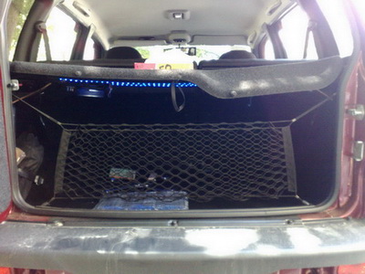

Гораздо интереснее поставить сразу за дверью. У меня например, открываешь дверь и сумки дружно выпадают! : Сейчас этого нет, сетка держит. : Ну это кому что возить.

Я в своё время установил сетку также. Тока верх без использования крючков. Петли сетки сразу зацепил за эти штыри. А низ. В комплекте с сеткой шли спец липучки, кот хорошо прилепились к ворсовому покрытию багажника.

Азачем кронштейн? Просто под штатный болт нельзя?

Alex_Z, Нельзя, у сетки жестко зафиксировано расстояние между нижними петлями - 77 см, а расстояние между болтами 82. Можно конечно что нибудь типа проволочек, но эта конструкция будет болтаться и гнутся - не эстетично :?, да и вертикальная растяжка нарушится.

urm2003, вообще судя по фото ты взял слишком маленькую сетку. У меня она закрывает весь периметр задней части сидушек. И сама сетка у меня растягивалась, а у тебя

Алекс-32, Да я в общем то не брал, мне ее дали (за деньги : ).
Но сетка действительно маловата. У нее боковые и нижняя сторона фиксированной длины (не растягивающаяся кайма 77 см х 50 см), а верхний край - резинка (кажется до 120 см). Сама же сетка (плетение) растягивается.

Я поставил сетку от, Chevrolet captive. Малость маловата, но зато, не чего не выпадает.
Крепления, сзабубенил от мебельных регулируемых ножек.
Быстро, и без гемора.
