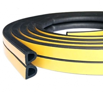

Когда второй раз решил проклеить, для капота и якобы для двери брал D образный 14 на 12 на двустороннем скотче, на капот подошел нормально, а вот для двери не прокатило великоват и выпирал. Плюнул и взял то что до этого клеил там профиль немного другой у дверного, продолговатый, и размер 10 на 12 (но это не точно). Вот он прям как оттуда, жаль не нашел на двухстороннем скотче, а отдельно лень проклеивать.
Естественно, используется одна часть
Вложение:
d12.jpg [ 54.67 КБ | Просмотров: 357 ]

Рекомендую подобное в вариациях.
На панели капота на всю ширину просто брошен кусок уплотнителя двери от восьмерки. Капот удерживает его от выпадания.
Пришлось отрегулировать зазор резинками-упорами. Очень даже защищает моторный отсек от грязи!

я таким(DZ) верх дверей(по кузову конечно) обклеил, пять лет уже держится:

я таким верх дверей обклеил(DZ),
сверху не выпирает при закрытых дверях и где низ у него при инсталляции. Подбивает на замену наличие скотча

Еще бы подобрать профиль под дверь багажника и забыть о снеге в районе петель и замков. Про крыло переднее молчу , там постоянно в нем снег, а потом лёд

вроде апендикс образует желоб, но не точно, замылилось уже, завтра посмотрю

завтра посмотрю
так и есть.
Ещё приклеил его на передние двери вдоль лобового стекла
L-ка сентябрь 2010г.

так и есть
А-а-а-а-а, вон оно как на саму дверь клеили. Я то каксу всех, на драйве2, на кузов.
На дверь только по скосу, а поверху тоже на кузов.
