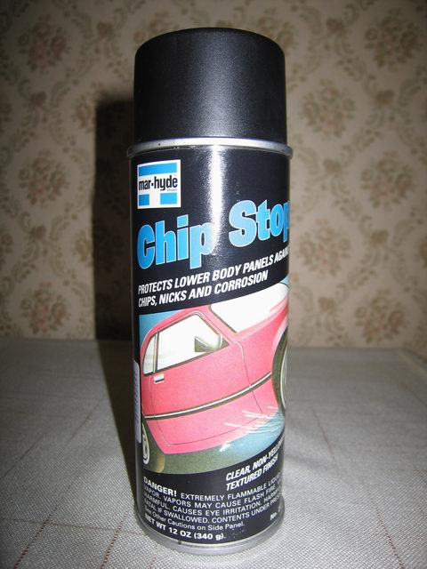

Если он твердый, какой от него толк? Проще и дешевле тогда купить баллончик с лаком, эффект-то одинаковый
Блин, я не пойму, а зачем особая эластичность-то? Чтоб камушек летел обратно в КАМаЗ, его пославший??? Я представляю как просто защиту от абразива, а не батут!!! : Можт слой тонкий у мя? Поверхность на ощупь немного шершавая. Завтра попробую ногтем : : : , а потом после второго баллона : Обязательно отпишусь.
Кстати, у меня случайно появился прозрачный автолак (аэрозоль) - что с ним сделать - ума не приложу. По описываемому Холком совету, в другой ветке, хотел приклеить линзу Френкеля (во избежание порчи подогрева заднего стекла) - но на ней (линзе) сразу образовались какие-то мутные комочки - видимость упала до нуля. Её даже чуток покоробило. Лак акриловый. Кто поможет советом: что делать с лаком и с линзой?

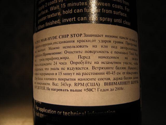

Вчера нанес на нижнюю часть дверей , до молдинга. Антигравий Хай гир. З слоя с промежуточной просушкой. Но есть засада, поверхность какая то шершавая с иногда глянзевыми пятнами... Рукой протер по металлу - какой то осадок есть в виде мельчайших частиц, похожих на песок. : Не пойму, толи он какой то левый, толи что то не так... Должна быть устойчивая глянцевая пленка . Балончик металический (этикетка не бумажная), стоил 200 руб.

... второе... - сильно издалека брызгал, потому и шершавость - микрокапли на лету подсыхали а те которые помельче - вооще высохли - оттуда и осадок...
Бороться - смыть уайт-спиритом и по новой покрыть, предварително потренировавшись на любой железяке... при правильном расстоянии распыления - хайгир вполне глянцевый... но есть еще одна засада - не переборщить до потеков... так что только тренировкой.
