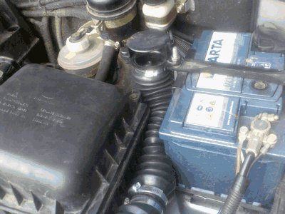

    240
  •  1380
  • 67
  •  02 дек 2004, 16:17
  •  N 55 40' 32.412" ________E 37 40' 54.587"
MadCap писал(а):
а так ? :
дёшево, гермитично, не резонирует и не свистит :
Резиновая гофра от чего? Напиши подробнее.
От какой модели авто или не авто. Скока стоит?
