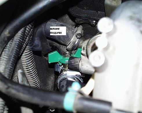

Собственно, вот:
Входящий шланг разрезан и в разрыв вставлен пол-дюймовый шаровый кран на хомутах. Резьбу слегка закруглил, чтоб не резала шланг. Пользуюсь неделю, пока все ОК.

Glu, Судя по снимкам ты врезал в обратку. Подача идет от блока целиндров Изображение
