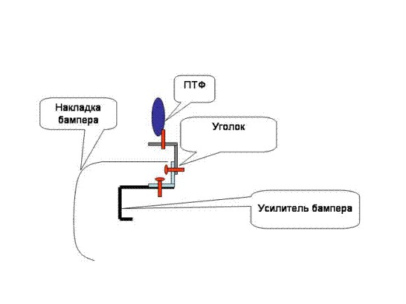

У меня на 99-й стояли так: http://www.chevy-niva.ru/album_pic.php?pic_id=19647
Сорри, я не художник. Смысл: два уголка соединяются в виде Z, прикручивается все это к усилителю бампера, а на верхнюю площадку уголка - ПТФ. На "зубиле" накладку бампера я не подрезал, м.б. на "шевике" придется немного подрезать возле облицовки радиатора. Фары не тряслись, перед продажей "зубила" я их снял и следа не осталось.

Икскьюз ми! Конечно не в виде Z, а в виде ] уголки соединяются :

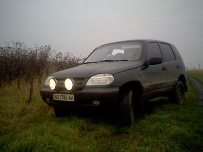

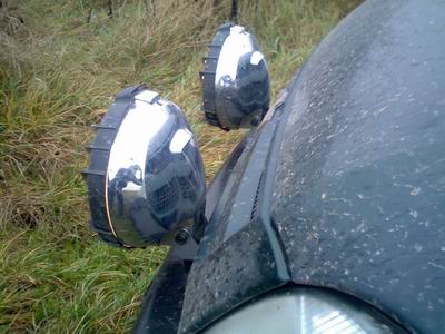

Nazar, напрямую к бамперу их прикрутил? Как запитаны? Менты за них мозги не парят?
