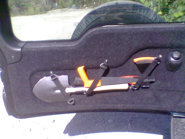

Да, вот такой влазит http://images.yandex.ru/yandpage?&p=0&a ... rpt=simage только резинку тянуть сильнее надо чтобы зацепить за крючок :smile_nod:

Сделал по примеру DIMM62, те же крючки, только резинки от крепления расширительного бачка 08, и посадил на саморезы с шайбой, а с обратной стороны просто куски оцинковки, вырезанные ножницами по металлу...

Я вот думаю пришить карман во всю длину - как раз лопата и топор влезут.
По верхнему краю пару замков на липучках.
Вот только с материалом пока не определился.

неееее... так низззя! открыл - а топор тебе БАЦ!!! на ногу... :smile_doh:
сместиться за время движения вполне может. особливо на покатушках. :smile_doh:
Во-во, а карман:
1. застрахует от подобных случАев,
2. скроет возможную неэстетичность поделки.

caustic,
не может. Он углом лезвия упирается в крючок, потому вперед не пойдет, а назад резинка перед обухом не допустит. И сидит это все как влитое. Уже месяц и ничего, а езжу я много и не только по дорогам. :

А трос куда крепите ?
Да забыл ещё домкрат.

artur70, у мну штатный домкрат на штатном месте : , трос ширпотреб под пассажирским сиденьем, а рывковый в багажнике
Трос должен быть грамотный - динамический и с заплетенными петлями. В сложенном виде помещается в нишу запасного колеса.
