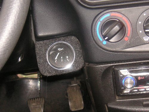

Вношу консруктив.
Проблема показометра давленя масла очень хорошо освещена в теме про "Родос". Называется "засады при установке натяжителя Пилот" или что-то в этом духе.
Сам показометор я примострячил так. !правой ноге не мешаить!
Подскажи в чём ты закрепил манометр, на фотографии не понятно.

EAV, взял кусок ламината, подогнал по месту, продырявил (как называется правильно не знаю) круглой пилой, нужный размер 50 как раз в наборе есть. Ламинат крепил тупо на уголках и саморезах (уголок в данном случае - согнутая по месту пластинка). Сам прибор (именно показывающий прибор, а не манометор) имеет П-скобу с тыльной стороны, которой прижимается к ламинату. Ламинат оклеен карпетом. Проводка взята с кнопки обогрева заднего стекла, кроме:
- контрольная лампа просто продублирована (прицепился к комбинации приборов);
- провод на датчик давления (бочёнок).

Михаил Л., спасибо!

Михаил Л., молодец, правильно всё сделал!
Можно применить ещё датчик давления ММ358 и указатель давления от УАЗ
