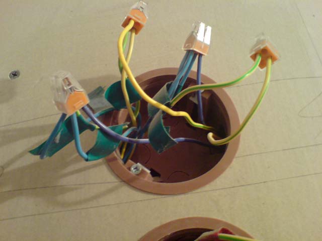

Чорт, купил я эти клипсы, посмотрел на них - стремно, что они закусывают. Склоняюсь к использованию проверенных клемм ваго, правда они под полтора квадрата заточены инаврено однопроволочные.
Но все равно возьму с двумя монтажными отверстиями под провода - в одно сразу два провода, в другое третий.
Удачного дня,
Андрей /был серебристый Шнивко, стал черный-черный Спорт.../
"План Путина - поебда России!"
Сообщение Добавлено: 30 апр 2008, 13:04
    300
  •  1482
  •  26 июн 2007, 17:17
  •  Питер
Для иллюстрации клеммы на 4 отверстия:
