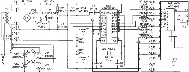

FunTic писал(а):
можно было бы эту схему сжать до двух/трех микросхем и разместить на платке 30*40 мм (и меньше)...
IMHO по уму надо бы идею воплотить на однокристалке, да засунуть её вместе с индикатором в корпус от штатной кнопки - вот это был бы не бред, а здоровое и относительно легко инсталлируемое решение. Соответственно и интересно было бы многим. Кто бы вот взялся за такой проект... :

Иван555, в чем прикол лампы дублиоровать, на случай перегорания?

клева, но что-то не то.

Serge_ISA, схему могу предложить... :smile_bigsmile: И программу написать... Но за реализацию Я не берусь... Руки не кривые, но такого кол-ва времени Я не найду...

FunTic, А что соображаете, позвольте спросить?

Иван555, пока расходомер, а потом что покатит :smile_nod:... Есть кстати АVR контроллеры с MP3 дешифраторами :smile_nod: (говорить будут) гг))

А почему не взять Штат Х1, БК в кнопку? 500р стоит и все показывает, а Ромелу попросить организовать эту функцию обратного отсчета.
сморите это счетчик на выходе 4 индикатора:
Прога есть, разводка есть. Осталось модефицировать прогу да программатор найти. микруха 100 руб стоит, ну и, естественно, вход согласовать.
Вопрос, где подчерпнуть инфу о контроллерах, у меня сименс все-таки. и еще, в микросхеме ПЗУ есть? чтобы при выключении показания оставались.
