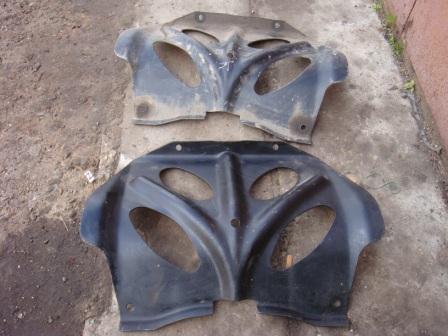

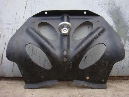

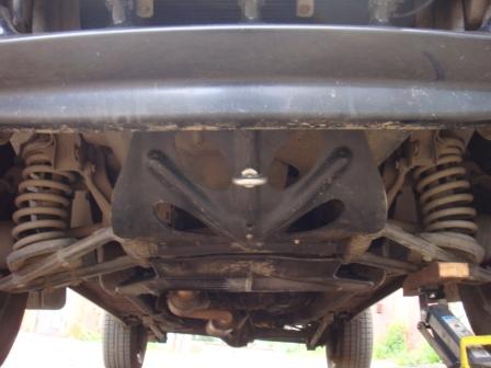

Вобщем смастрячил,а всё зря.Не повторяйте этого,так как перёд\верх паука прикручивается к поперечине между лонжеронами,а он никакой.Погнуть\вырвать его ничего не стоит.А узнал я это,когда уже всё было сделано.А вот лонжероны у нас говорят(мастера костоправы)-ещё те!Четырёхслойный короб.Так что только за них.Но я уже заморачиваться второй проушиной не буду.Остыл.

гламурно. но беспонтово. за самокритику +1 :

зато теперь енту железяку носить удобно ! :
Извини, но я бы не стал дергать тебя из говен за эту пи##юлину...
Решение совершенно неправильное и опасное.
