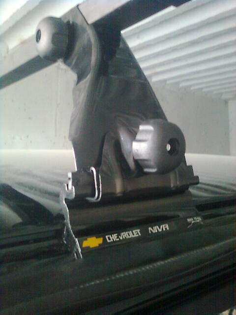

Теме АП.
anton_r54 писал(а):
Дверь при закрывании попадает на эту резинку и метал о метал не трет, хотя дверь в резинку упирается плотно. Вобщем, уже можно ездить. При 100 гудит этот багажник как самолет, начинает где-то с 80.
Да но если речь идёт именно о вот этих:
То вся прелесть то в том, что багажник снимается отдельно от адаптеров, а когда нет багажника дверь действительно вплотную жмется к адаптеру и ЛКП повреждается, так что пока я изоленты наклеил пару
слоёв, но думаю прикупить спецокантовку у официалов...

Именно этот багажник. Я его использую так: если нужно съездить за мебелью, я кладу его в салон на пол задних сидений под ноги (он умещается). Уже в магазине, перед погрузкой, я его монтирую, уходит где-то минут 15, 4 болта. Привёз мебель - снимаю его.

А как же двигатель прогресса - то есть лень наша, человеков? :
Я не просто так писал о том что самый цимус именно этого багажника - это адаптеры иммитаторы водостоков, что позволяет разнообразные девайсы вешать по усмотрению владельца - НЕ трогая сами адаптеры, коия привернул - забыл... НО, я не знал что будет проблемка с ЛКП дверей - думал что всё рассчитано... А сами адаптеры мне нравятся и при снятом багажнике их особо и не заметно ...
