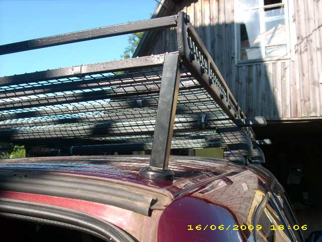

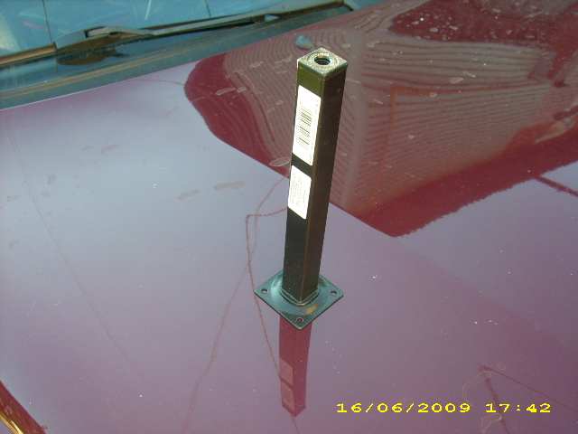

мебельная ножка 52 р.

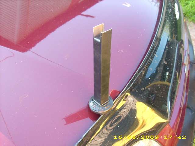

отрезал
поставил

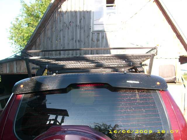

общий вид
расходы 52руб.х2, кусок изоленты, губчатая резина между опорами сверху и снизу

зачОт! дешево и сердито.

ОлегК, молодца! Только как ты ее к крыше крепил?

Я так понимаю, что он никак не крепил, но тогда может краску потереть на крыше т.к. конструкция не особо жёсткая и ножка будет слегка ездит по ЛКП.

ножка встала враспор между крышей и багажником, сверху и снизу есть губчатая резина 8 мм толщины, на крышу в месте опоры приклеил самоклейку.
кстати сегодня прокатился первый раз под 120 с багажником, не гудит!

бугор, заинтересовался твоей конструкцией, благо поперечины как раз только что купил/поставил. багажник всем хорош получается, только одно смущает - в высоту маленький. средняя еденица багажа (палатка, пенка, спальник) в толщину имеет 15 - 20 см, и из такого багажника будет сильно торчать. отсюда вопрос:
как ты думаешь, исходя из твоего опыта общения с этим багажником, можно ли его лифтануть - разрезать болгаркой посередине стоек и сделать надставки из полосы миллиметра два толщиной, каждая допустим на 4х болтах. типа того:
жесткость при этом сохранится, как думаешь?

Я не совсем понимаю что ты хочешь сделать.Но считаю что нечего делать не надо т.к. все вещи на багажнике придется по любому привязывать резинками .А то что бортик не высокий ну и что он достаточно подпирает немного шмурдяк и еще резинка его обжимает и всего этого достаточно.Я массу различных тяжелых вещей по перевозил просто на реечном багажнике просто привязаными к нему резинками и все нормально а тут еще и подпорочные стеночки есть так что я считаю что не стоит заморачиватся с его переделкой .

именно это и хочу, стеночку повыше сделать. но раз ты говоришь, что и так нормально - будем пробовать так. в конце концов, потом всегда можно и лифтануться:smile_nod:

longer, видел на покатухах ниву 213-ю- там сделано проще- куплено два багажнега и боковины одного надставлены на боковины другого, между собой тупо стянуты винтами шестеркой через каждые 15-20 см. Лишние палки поперечины- тоже пошли на пользу- сделал ими заднюю и переднюю стенку и усилил дно- поставил почаще. Ниче так смотрится- своеобразно.
Стоит багажнег руплеф 1000-1100 сейчас.
