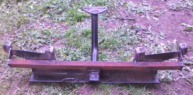

Я делал из профиля квадратного сечения удлинитель с петлей, который вставлял в квадрат вместо штатного шара фаркопа.
При первом подъеме за такой фаркоп он начал гнуться в районе поперечных лап и давить на бампер.

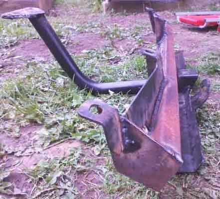

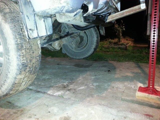

Вытаскиваешь штатный шар и вместо него делаешь адаптер:
Затем поднимаешь:
Тут даже видно, что фаркоп прогнулся так, что чуть номер не отломал.
Вот так я его усилял:
Ну и вот что стало в итоге:
