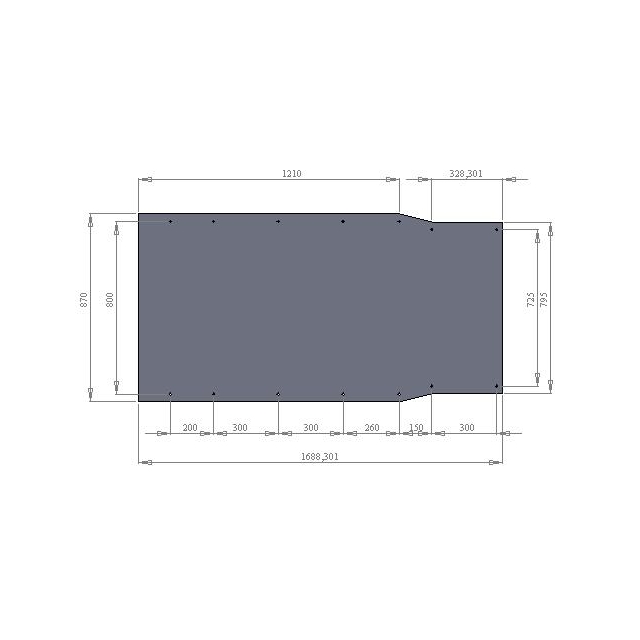

Abodin писал(а):
lexxa писал(а):
Очень бы хотелось размеры.... Сделаем нормальный чертеж и всем хорошо будет))))
Сегодня был на яме снял размеры по лонжеронам от штатного пыльника до РЗМ. Сделаю чертеж выложу, но проверить с начало надо как встанет
Набросок с размерами, пока не повторять! Нужно проверить, как сделаю отпишу
крепежные отверстия даны по сливным лонжеронов крепить буду вкладыванием пластины с при вареной гайкой в лонжерон, далее шпильку, проставку т.к. лонжерон в задней части поднят по сравнению с высотой у пыльника (брызговика, или щитка тут как хотите его называйте) затем уже защиту.
Это окончательный вариант?

если это до РЗМ, то где прорезь для кардана?

Abodin писал(а):
Набросок с размерами, пока не повторять! Нужно проверить, как сделаю отпишу...
А еще не забудь предусмотреть отверстия под сливную пробку масляного картера двигателя и пробку переднего моста, в противном случае кажные 10 тыс (а может и чаще) будешь снимать защиту для смены масла в двигателе, либо обильно поливать маслом защиту.

И на закладные пластины (которые в лонжероны) ненадо приваривать гайки - просто сделай пластины достаточно толстыми (от 6 мм), просверли отверстия и нарежь резьбу - так будет удобнее.
Глянь на общую длину, какой РЗМ :smile_bigsmile:

Мужики, я тоже решил самому ее ваять, снял размеры, чертеж пока не готов. Пока только не знаю как крепить к шататным местам крепления когда лист защиты должен лежать на расстоянии см 3-4 от гайки вваренной в кузов.

я бы самодельную сделал только самую первую часть, которая картер защищает. в остальном-устраивает шериф

а чертежа так и нет. :
А потому что...
Сообщение Добавлено: 17 апр 2010, 09:10
  •  302
  •  15 май 2008, 13:52
  •  тула
и не будет .....ну поделитесь же чертежиком ну очень интересно
