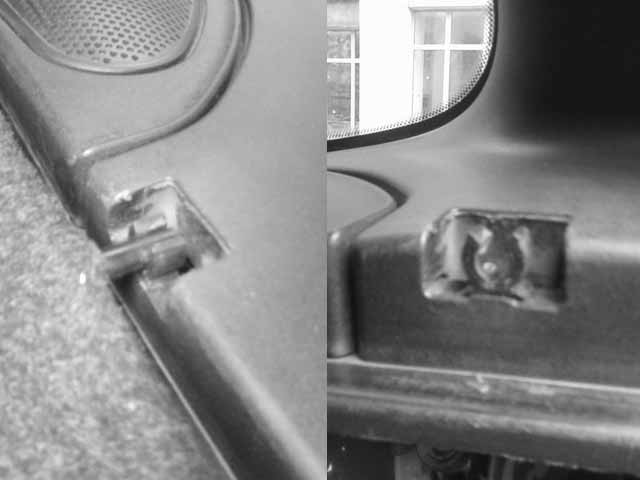

LIVI, ИМХО магнитынй фиксатор, как и с прищепкой - колхоз, в этом случае ремешок эстетичнее для салона
проблема с полкой была у меня только в одном - бренчание полки в нижнем положении, вылечилось только тем что:
1. заменил штатные поломанные фиксаторы на фиксаторы от держателя капота, обточил, вставил и приклеил, встали идеально как родные
2. на торец полки поставил 2 упора от крышки капотоа, от чего точно не знаю - диаметр около 1 см, высота около 2 - 2,5
надо фото могу вставить
ВАЗ 2121 -> GLS снежная королева -> UAZ Patriot, чОрный

в общем фото вот
на первом - упор для крышки капота, упоры 2108-022 (кажется так) в крышке капота делаем отверстия и вставляем туда упоры, вкручивал на 1,5-2 витка, смотреть нужно по месту
на фото для сравнения рублевая монета
до этого ставил упоры от крышки бензобака - не хватает слишком маленькие
фиксатор крышки багажника - это наш фиксатор держателя капота, крепление слегка обточено натфилем и вставлено на то место где были стандартные, которые аккуратно срезал, отверстие обточил натфилем, ставил фиксаторы на клей, хотя держалось и так нормально
Изображение[/list]

в общем фото вот
[/list]
Наверно один из путевых (не колхозных) вариантов.
Долго думал как лучше сделать, скоей всего поступлю также,Gorunuch, спасибо за идею!
