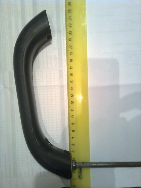

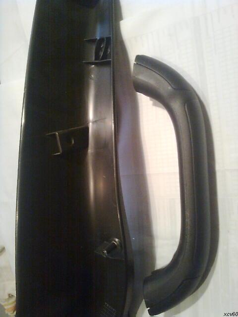

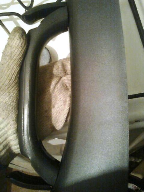

http://www.chevy-niva.ru/viewtopic.php?p=5409216#5409216
Отверстия для предпологаемого крепления.
Примерил, надо подгонять по месту.
Изгиб требуется делать довольно большой, грел и гнул поручень руками, рычагом-шпилькой.
Если гнуть поручень, то ниже потребуется новое отверстие для крепления.
Добавил вторую шпильку М8 в качестве рычага и дело пошло веселей!
Угол изгиба у пят поручня надо сделать разным.
Удобнее наверно, будет снять левую панель с дверки, чтобы всегда была под рукой для примерок. С одного приёма загнуть окуратно очень сложно.
Чтобы открутить нижний крепёжный винт, под заглушкой, нужна бита Т20 звёздочка.
Осталось доработать полукруглым напильником, в большей мере, верхнее ухо поручня.
