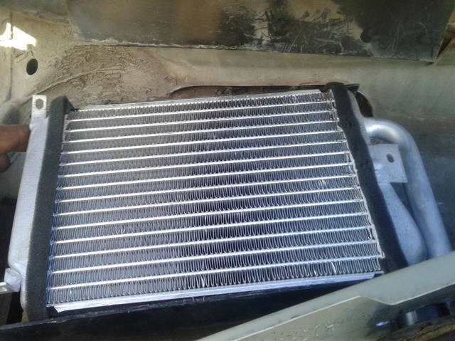

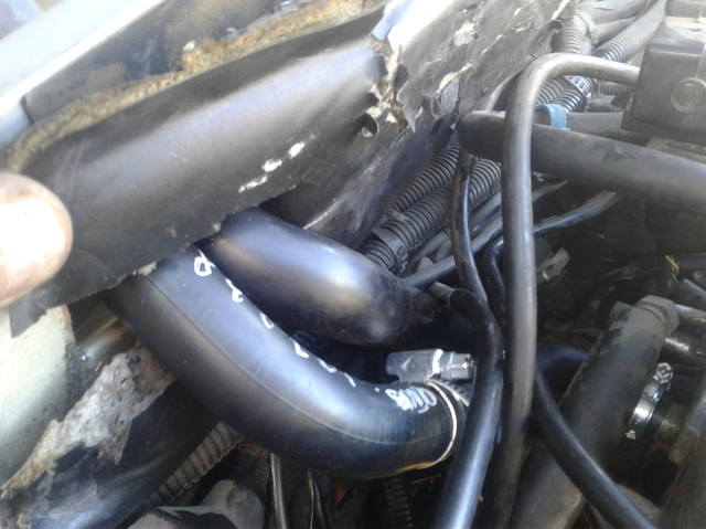

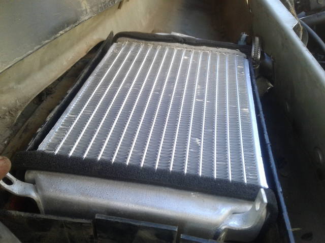

Привет всем.
Хочу поделиться своей практикой...
Была 2107 (пробег 674 тыс.км)
Около 10 лет проездил со второй печкой под водительским сидением с вентилятором, направленным назад.
Стояла помпа. Всё отлично работало.
Хотел в Шниву так сделать и даже продумал, что можно шланги не резиновые тянуть, а медные и они намного меньше место бы заняли, но прочитал насчет второго радиатора вместо салонного фильтра и решил сделать.
Так как у меня определенная специфика работы и нужно прогревать максимально салон, а потом чтобы не тратить топливо нужно глушить машину, то я проанализировал инфу в инете о второй печки в салон.
К сожалению, многие советуют не тот радиатор для этого - от 2109, и говорят, что подходит.

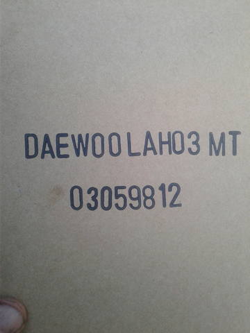

Послушал, начал переделывать, а потом не поверил инету, поехал на рынок, снял фильтр для примерки и купил новый радиатор от Daewoo Nexia. Он четко входит вместо фильтра, чуть подрезать для выходов необходимо и всё! И не нужно срезать стенки кожуха для фильтра если ставить радиатор 2109 !!!
Время переделки около 2 часов.
Проездил 3 дня, всё отлично работает. С НЕТЕРПЕНИЕМ жду больших холодов :smile_bigsmile: :smile_bigsmile: :smile_bigsmile:
Фото делал для себя, так что ... не обессудьте.
Так а штатный радиатор печки тоже подключен?
По фото непонятно...
 Заголовок сообщения: Re: Вторая печка в салон?
Сообщение Добавлено: 04 ноя 2017, 19:10
    140
  •  2189
  •  07 ноя 2014, 18:19
  •  Омск
Да, штатный так же без изменений. А второй подключил последовательно.
