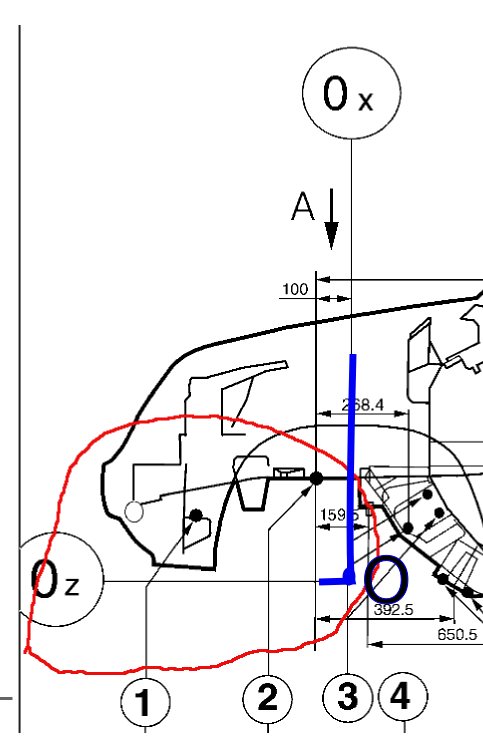

amfibia, проведи горизонтальную линию и попадаешь сюда (кр. стрелка)..
а оно тебе надо? ни одного размера для отсчета по вертикали к этой линии не привязано
здесь http://www.niva-faq.msk.ru/tehnika/kuzo ... r/2121.htm по 2121 кое-что есть

Если я продолжу до стрелки, а что я получу?
Оси пересекаются в точке "О".
Почему эта точка абстрактная. Отчего задаются оси координат?
Где найти координаты по"Z"
Если сможешь - помоги.

amfibia, это не оси, а базовые линии, а они могут быть где угодно, нам не показывают.. это тебя и сбивает.. 0 это ноль, а не ось
линия ноль-игрек совпала с центром по длине и все.. хотя 0x просчитывается от 2600x, но это ничего не дает
думаю для твоей рамы линия z по барабану, все равно ничего не прописано, только прямые замеры

Ось симметрии машины есть везде. Вопросов нет.
Для осей "Z " "Y" выходит нет правил где они должны проходить.
Я, например, провёл бы базовую линию "нулевую Z" через плоскость пола в пассажирском салоне.
Выходит , что в автомобилестроении нет правил для построения базовых линий.
На каждом автомобиле по своему???
А где искать вертикальные размеры???

amfibia, не знаю.. эти рисунки для проверки геометрии кузова при ремонте.. завод не выложит чертежи и размеры
бери напрокат строительный лазерный прибор с точными вертикалями-горизонталями и меряй сам в реале.. иного пути не вижу
за основу можно взять вертикаль центров отверстий, которая на 20мм не совпадает с 2600х
после установки кузова до совпадения вертикали, откуда взять нулевую горизонталь решишь по месту.. как то так наверное..
