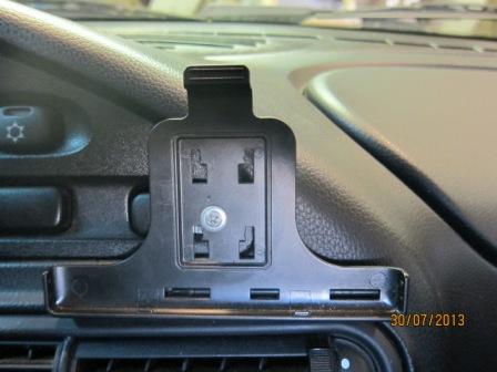

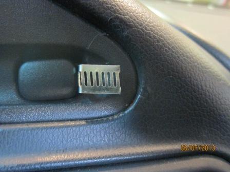

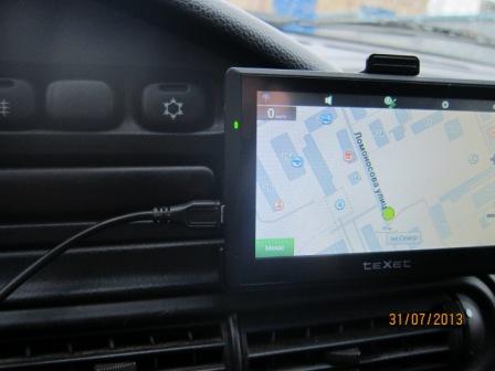

мой вариант:
http://www.chevy-niva.ru/album_pic.php?pic_id=48434
скобочку изгибал по месту с расчетом на запирание кнопкой
http://www.chevy-niva.ru/album_pic.php?pic_id=48433
держак пришурупил по месту в перфорацию. он не позволяет кнопке выскочить.
http://www.chevy-niva.ru/album_pic.php?pic_id=48435
навик держится крепко.лобовое свободно. шнур питания короткий.кнопку кондея не заслоняет.

suvorovag, неплохой вариант, тоже сначала так хотелось, но у меня 7ми дюймовый девайс, поэтому в этом месте он бы капитально перекрывал воздуховод, да и тянуться далековато, у меня на девайсе управление музыкой, телефоном и оперативный просмотр почты.
